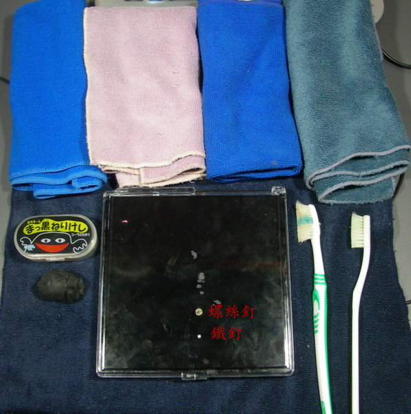

所以您需要一些硬體:
1.兒童用黑色黏土橡皮擦.
2.許多魔布或抹布. 任何操作都要在布面進行,避免摔了您的殼
3.暗色背景: 我用過很多種布,推薦這種展示盒”,一個36,龍洋容器,瓶瓶罐罐可以買到.
用布質的背景,需移動相機,來對準殼的位置.處理小型殼時,很痛苦.
用展示盒當背景,換殼,對準,都只要移動展示盒,相機與翻拍架不動,殼到底片距離不變,影像大小一致.

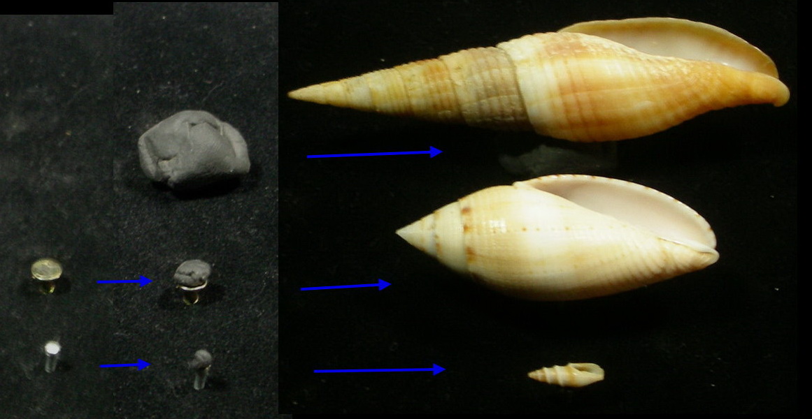

將展示盒的底模取下,黏上木板,我建議用3層壓舌板.黏壓舌板後,放上大的殼,就不會凹下. 但是最主要的目的是釘釘子.
  4分鐵釘,剪掉1/3, 打入.放上少量黑色黏土.16mm以下的殼放這裡拍.
  3分螺絲釘, 轉入放上少量黑色黏土.50mm以下的殼放這裡拍.
  大黏土球,放更大的殼拍照. ( 大黏土球也可以覆在螺絲釘上,不會滾動 )
  依照我的方法打釘,展示盒可以關上.
打釘子有兩個好處:
1.增加殼與背景的距離,挪到景深之外,這使小型殼去背時很方便.
2.減少燈源的陰影,方便補光.
貝殼放黏土上方時,黏土不要露出,會造成去背的困擾.
請隨時用牙刷刷去附著在暗背景上的纖維,維持一個黑的背景,使您用魔術棒與橡皮擦點兩下,就完成去背.

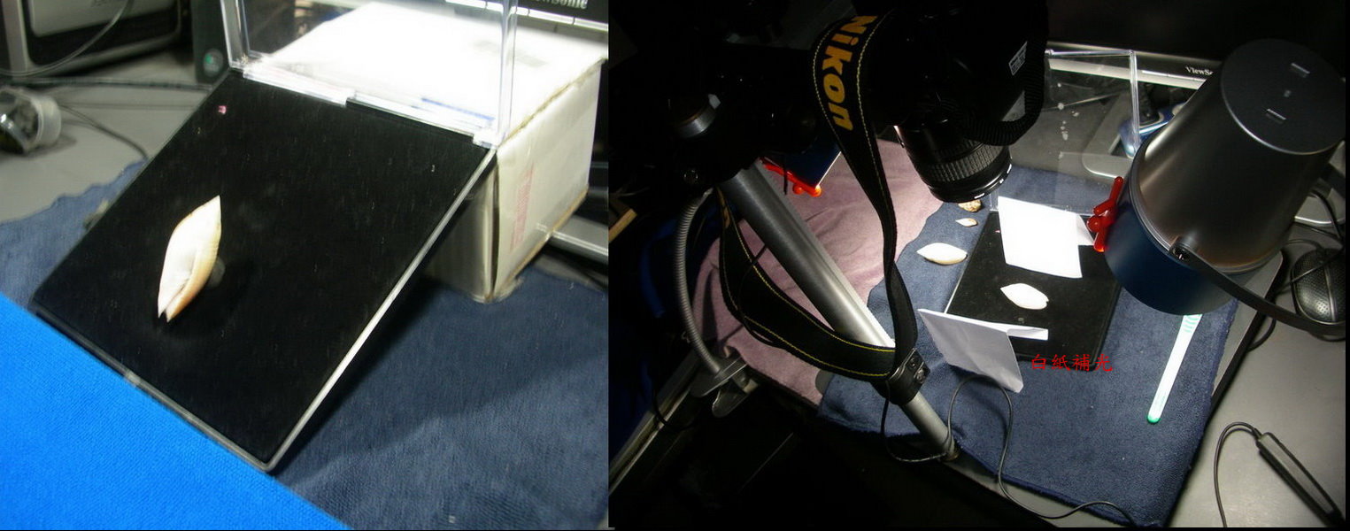

照像時,如果您用簡易數位相機,建議這樣斜著擺放.
如果您用單眼數位相機,由於硬體重,請用腳架或翻拍架.
配置光源,( 兩支燈管檯燈也行 ),用兩張白紙在兩側補光.
也可以白紙圈一圈,均勻補光.
拍寶螺,不想留光暈者,請放在盛水的玻璃皿中拍攝.

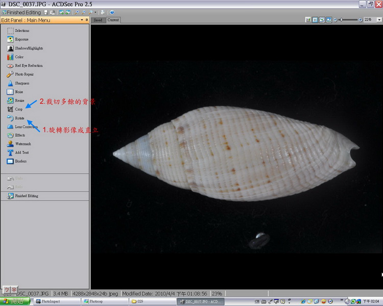

<1>.ACDSee.
選取,初步裁切,去掉大部分背景.
棘鱗婆娑小世界,色雕一體大自然.

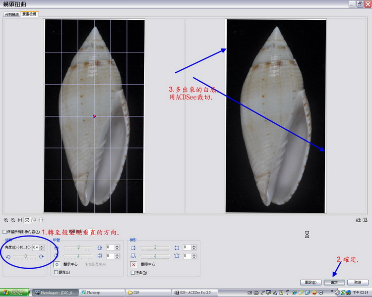

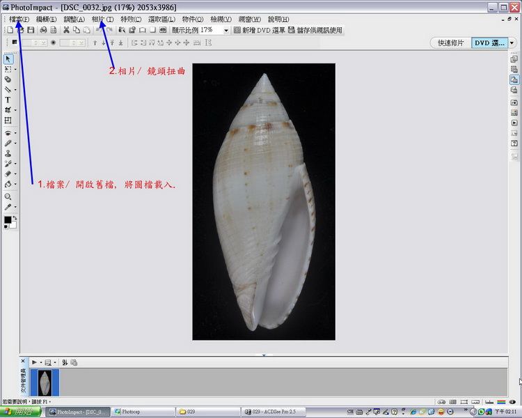

<2>.PhotoImpact
由於照相擺放的角度,無法張張完美,部份圖檔必需轉正, 三角形的殼,幾乎都需要轉正.
轉正產生的空白,需再次裁切.
棘鱗婆娑小世界,色雕一體大自然.

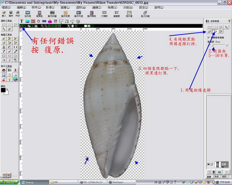

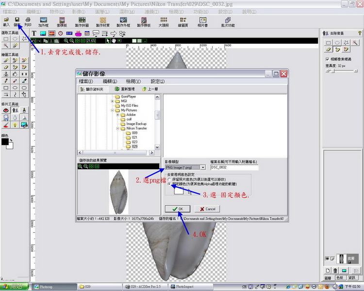

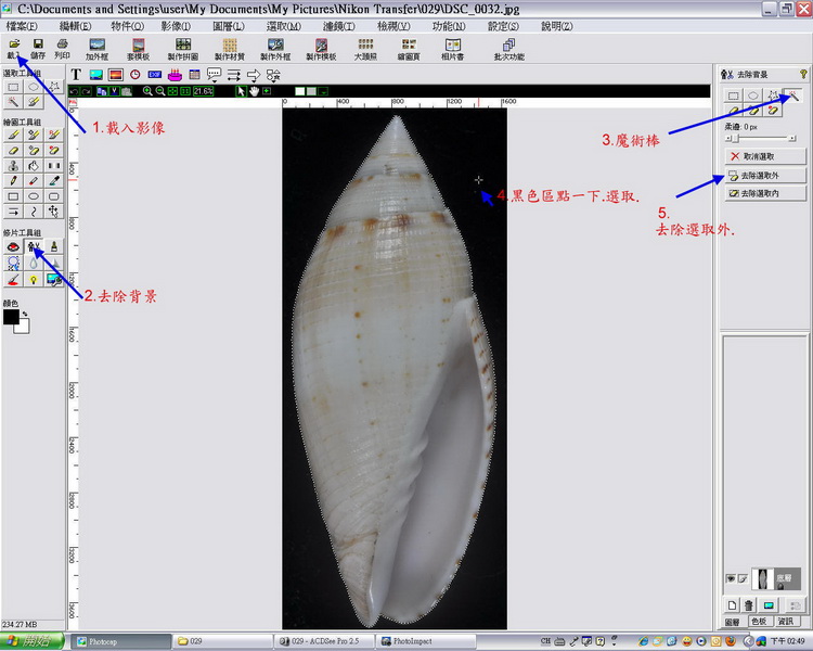

<3>PhotoCap
去背.存成png
棘鱗婆娑小世界,色雕一體大自然.

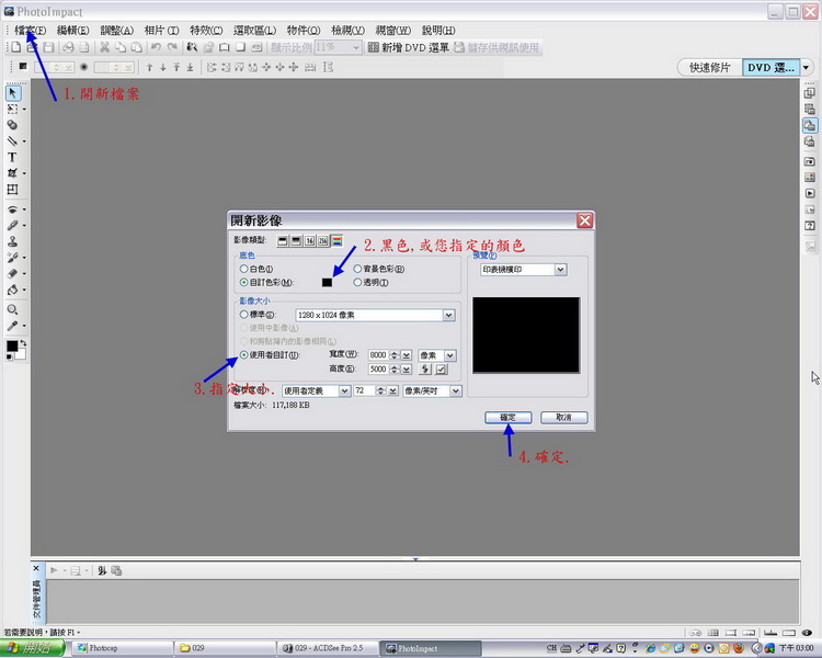

<4> PhotoImpact
開新背景,載入去背png影像,存成jpg.
棘鱗婆娑小世界,色雕一體大自然.

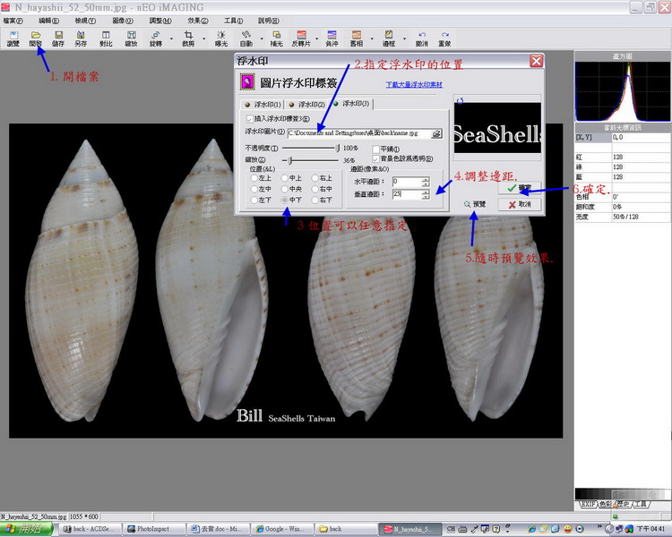

<5>光影魔術手
加浮水印.( 工具/浮水印  )
PhotoImpact做一個檔,貼上您的logo.
存檔時,國外大佬的習慣是:
2267_S_alabaster_5.3mm. 其中2267是您殼的編號,2267標本.再用其他目錄記載採集資料. S是屬名縮寫,alabaster是種名,最後是尺寸.
這樣記載,互寄圖檔時,省去部分說明.
連寫起來,即使貼在網站,也不會被google搜尋出來.
這是初步的說明,希望能給予有興趣想開始製作去背圖檔的貝友一點點鼓勵.
請先由淺色殼做起,有經驗後再處理深色殼.黑色殼,是一個大挑戰.
