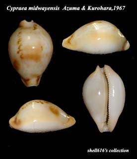

我最近正忙著將收藏的貝殼拍成相片存檔,卻往往拍出像圖一這樣糟的相片,底色不能全黑,灰灰有白點。我看拍賣站上師及柯先生所拍的非常好,很羨慕。不但底色黑亮,且能將同一貝殼不同角度拍的數張相片湊成一張,天衣無縫,如圖二(複製自醫師拍賣站)。聽說數位相機拍好相片輸入電腦後,能用某種功能造出上述的效果。
請問如何變換底色而不影響貝殼主體?
又如何將同一貝殼不同角度拍的數張相片湊成一張?孫醫師或那位高手指點指點吧!

謝謝站長、孫醫師的指教,我受益匪淺。
孫醫師幫我把中途島寶螺的四張相片拼成一張,底色也變得黑亮,又添上學名等,這正是我想做到的效果。是不是看了有關photoshop的書,就能學到這些技巧?請推荐一本您認為最容易看懂、最實用的書名。
