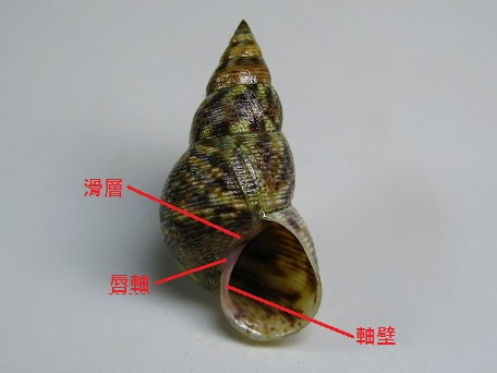

首先介紹一下玉黍螺的構造(如下圖)
(下列標本產地均為 新竹香山濕地)

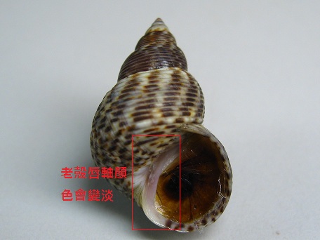

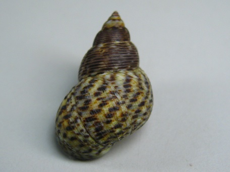

一.居間玉黍螺 L.intermedia.中大型.15MM~25MM
特徵:
1.唇軸深紫色
2.螺肋比較凸出.立體
3.軸壁寬
4.殼身以深黑色為底
備註:
1.不是每個居間玉黍螺都會符合4個特徵.只要符合其中2~3點即可.
2.通常此種越長越大後.唇軸顏色會變淺.
3.通常老殼體層的螺肋變較平坦.
老殼.唇軸顏色變淺(不符合特徵1):

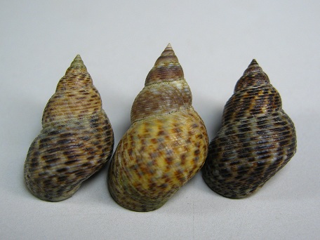

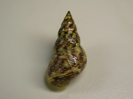

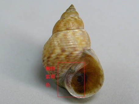

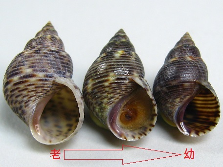

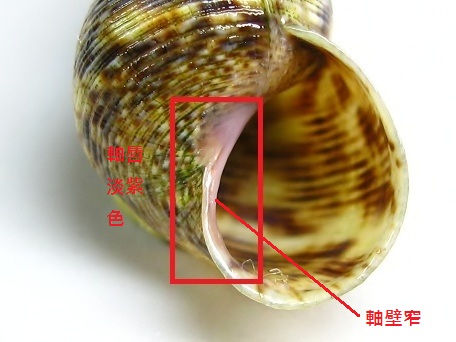

二.麻花玉黍螺 L.articulata.中小型.9MM~15MM
特徵:
1.唇軸淺紫色至深紫色
2.螺肋平整
3.成熟標本 殼身以淺褐色為底. 幼殼標本 殼身以黑色為底
備註:
1.不是每個麻花玉黍螺都會符合3個特徵.只要符合其中2點即可.
2.本種越成熟者.唇軸顏色越淡
3.與居間玉黍螺相似.但居間螺肋較凸出.
熟殼:
老至幼殼.唇軸顏色由淺至深:

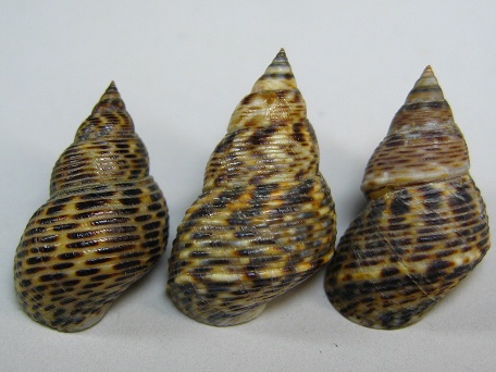

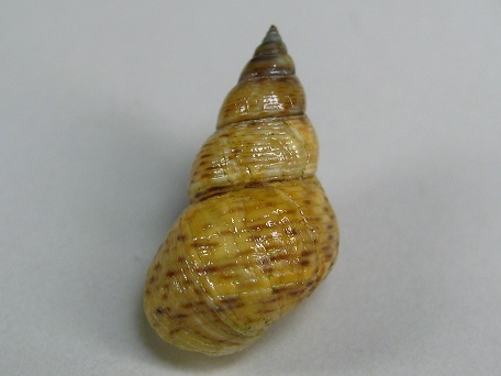

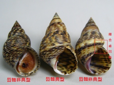

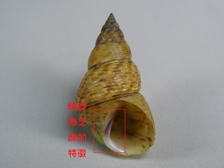

三.芝麻玉黍螺 L.lutea.中大型.15MM~20MM
特徵:
1.螺肋為Littoraria屬玉黍螺中最粗糙者
2.唇軸深紫色呈線狀凹陷
3.軸壁白色且窄
備註:
1.並非每個芝麻玉黍螺都符合3個特徵.只要符合其中2點即可
2.有些標本殼口縫合處凹陷
3.有些標本螺肋間距較寬
4.標本符合紅色數字特徵者.其必為芝麻玉黍螺

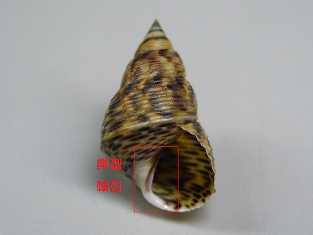

左一:螺肋間距較寬者   中:唇軸為典型芝麻   右:唇軸非典型芝麻
不符合特徵1:

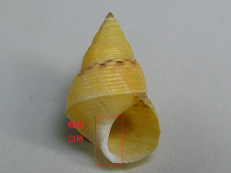

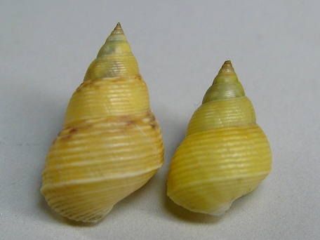

四.多彩玉黍螺 L.pallescens中小型.10MM~15MM
特徵:
1.螺肋凸出.螺肋寬度呈規則比例.有些標本螺肋寬度為漸層
2.殼身為單一色調
3.唇軸及軸壁都為白色
備註:
1.還沒採集過不符合上述三種特徵的多彩玉黍螺.換言之.沒有特例
2.與粗紋玉黍螺相似.將會在台灣Littoraria屬的玉黍螺分類(二)---海水篇做敘述
左:螺寬漸層者   右:螺寬等距者

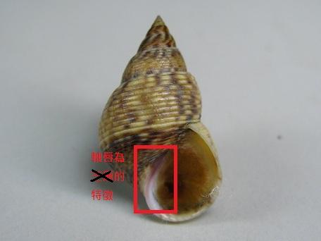

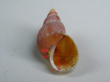

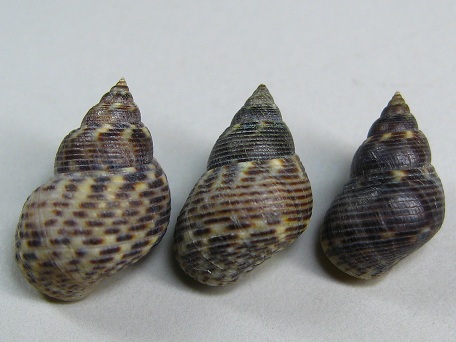

五.翻唇玉黍螺 L.ardouiniana.中大型.15MM~25MM
特徵:
1.唇口外翻
2.螺肋為此篇文章中最綿密者
3.唇軸淡紫色.軸壁很細(幾乎沒有)
備註:
1.並非每個翻唇玉黍螺都符合3個特徵.只要符合特徵3即可.
2.標本符合紅色數字特徵者.其必為翻唇玉黍螺(但.不符合者不代表不為翻唇玉黍螺)
3.有些個體唇軸顏色為白色
4.有些個體螺肋較粗
5.有些殼體殼口不外翻
唇軸白色.軸壁較寬者:
螺肋較粗者(但仍符合特徵3).
圖中黑色打叉處改為"翻唇"兩字

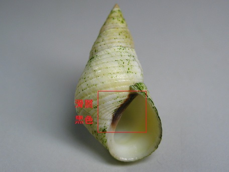

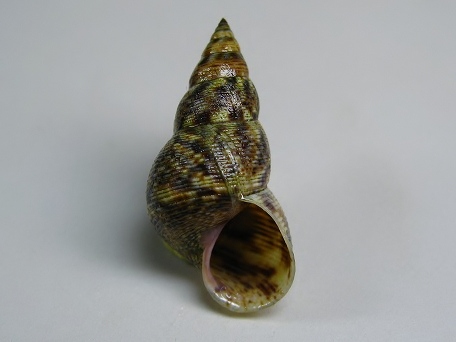

六.黑口玉黍螺 L.melanostoma.大型.25~31MM
特徵:
1.殼身以黃色為底
2.個體有鮮黃色斑點.也些則無
3.滑層為深紫色或深黑色
備註:
1.標本符合紅色數字特徵者.其必為黑口玉黍螺.沒有特例
左:無斑點   右:有斑點

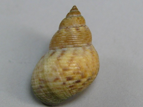

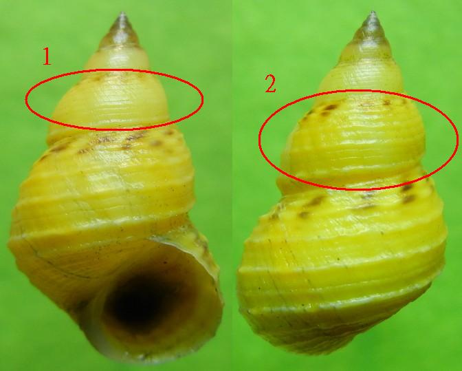

殼高22.2mm.請問這是多彩?菲力?
k037583118
註冊(Joined): 14-September-2008
文章數(Posts): 1241
發表於: 09-December-2011 at 8:57pm | IP Logged 引言(Quote) k037583118
菲力與多彩若體層有差異,剩下的判斷重點是次體層(紅色圓圈處),雖然有些人認為是同種異名,但是沒有任何證據,所以要說是多彩還是菲力,就自由心證(不過我事後會去佐證到底是不是同種或是不同種)
不過可以確定的是,跟一般的多彩不一樣(就是以前大家認為的菲力),還是恭喜寶哥^^
更正標示紅色的句子
Edited by k037583118 on 12-December-2011 at 10:09am
k037583118
文章數(Posts): 1241
發表於: 12-December-2011 at 10:11am | IP Logged 引言(Quote) k037583118
上述紅色的句子有錯誤,是這樣的(小妹有點 ㄆㄧㄚˇ 眼了...= =)
紅色圓圈處1並沒有凸出的螺肋(因為前天只留意圓圈處2的地方),所以還是多彩玉黍螺才對
Edited by k037583118 on 12-December-2011 at 10:13am
