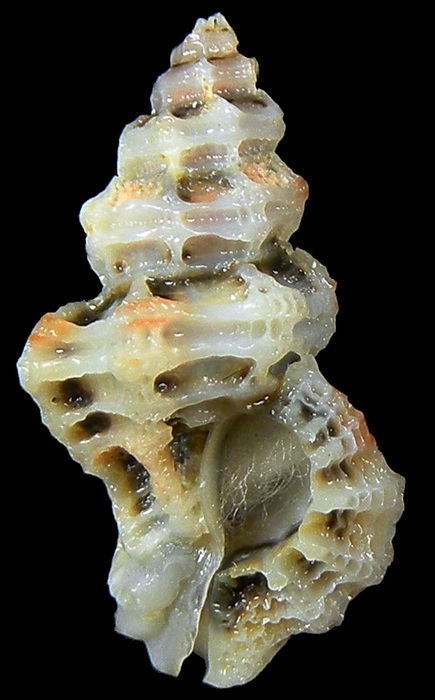

解像力最大的決定因素是影像感應器的大小與有效畫素,目前站上貼圖中,數位相機CCD最大的尺寸是136格式的全幅相機: 36mm x 24mm = 對角線43.2mm
範例就是這張圖:
一般人,不習慣單眼數位相機,可以考慮買輕便數碼相機”,就很好用了.
我先前所用的500萬畫數簡易相機前一陣子報銷了,所以前幾天再買了一個傻瓜相機,讓我太太與女兒使用.
1410萬畫數,CCD尺寸不詳,製作與上方同屬14mm殼的去背照片如下:
(這個相機,最近近拍距離是7公分,不適合拍小殼)
