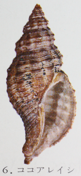

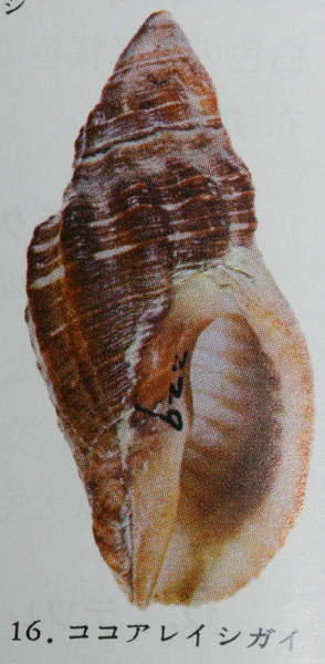

這一類龜山島、東港海域皆產的結螺,其實會出現三種名稱,源自於三本圖鑑,按照出版時間我彙整一下...
始見於原色世界貝類圖鑑II,p.56以及p.124,兩圖版的標本差蠻多的
(p.56)
(p.124)

發表於: 17-October-2010 at 2:14pm | IP Logged 引言(Quote) Sunjl
縫合和二次螺肋應能判別,但第一步可先將菲貝II丟一邊;另,"原色"關於似峨有兩張圖喔,另一張躲在很後面,兩張圖差很大

發表於: 17-October-2010 at 3:40pm | IP Logged 引言(Quote) rumphii
孫醫師您沒講我還真沒注意到p.56的似峨,因為真的差太多...

發表於: 17-October-2010 at 3:56pm | IP Logged 引言(Quote) SWEETDR945
rumphii兄,貼一下第2隻buccinea吧. => 歐,貼上了.

發表於: 17-October-2010 at 3:58pm | IP Logged 引言(Quote) rumphii
上面已補圖囉

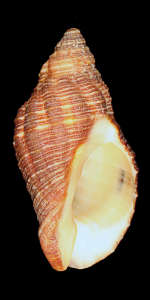

發表於: 17-October-2010 at 4:15pm | IP Logged 引言(Quote) SWEETDR945
我是相信Digital Murex by G. Thomas Watters.
很多想不到的事,都在這裡得到答案.
p.56的圖是對的.低縱肋加多數細環肋. 它的type locality在新幾內亞,南方殼.
不過Watters buccinea 放在 rapaninae Stramonita (Taurasia) buccinea
關於另外兩殼:
他的意見是: gaskelli (Melvill, 1891) [? = neglecta (Sowerby, 1800)]
