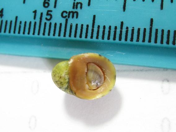

如題  很老的圓舟蜑螺  老的連兩邊的耳朵都垂下來了
Neritina crepiduralia Gmelin, 1791
殼長 : 12.3mm
不過 有採集到另一個成貝 殼口形狀也類似  與一般圓舟殼口不相同 所以不知是不同種或只是殼型變異
殼長 : 10.2mm

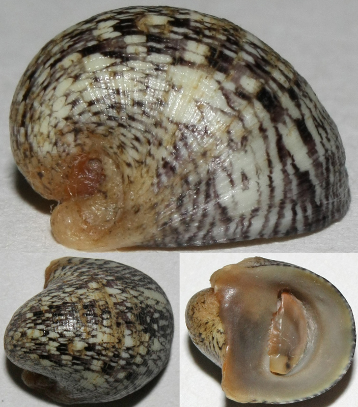

發表於: 03-October-2009 at 4:33am | IP Logged 引言(Quote) k037583118
上面這2顆的型香山濕地有~常見~還有形更扁且窄的~或是更圓的

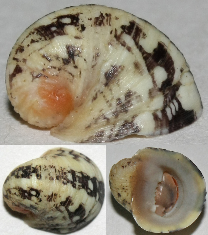

以上尺寸8~11MM
殼型有多種變化~我認為以上都是圓舟
與寬口近似種的圓舟殼型上也有許多變化~連滑層顏色從黑灰~橘.鮮黃的都有~(順便連色變的那個似寬口的一起討論~)
1. 但他們體層與滑層的比例幾近1:1~最多1:1.多一點~反倒是寬口與小寬口體層與滑層幾近1:2或有時1:2.多
2. 再來~圓舟的滑層末端一定是平滑緊貼體層~但小寬口及寬口的滑層末端則凸出(用手搓搓看就會發現)
上次與胡兄討論這三種的差別...您說寬口的滑層是橘色或是鮮黃~但有些小顆的圓舟滑層跟寬口的特徵一樣~所以我覺得從(第2點)可以辨別出滑層與寬口一樣是橘色的圓舟~不一定滑層是橘色的就是寬口~或者...有可能滑層是橘色的圓舟可以建立亞種或是新種~
最後您上次說圓舟要看花紋~類似金口石蜑螺或是豆石蜑螺的三角形~但我手邊有些圓舟腐蝕嚴重看不出花紋甚至花紋跟小寬口.寬口一樣的花紋的也有~所以我覺得看花紋不準~但不變的都是滑層(第1點)

其實這不是蜑螺屬Nerita
而是河蜑螺屬Neritina
這2屬的口蓋不同
是寬口或雙耳蜑螺
第一篇第一種是雙耳,但不明顯
第二種應是寬口
而第四篇的第1,2種可能是新種
另1種均為寬口蜑螺
不過我沒看到實物
不是很確定

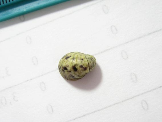

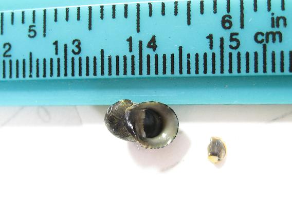

想請教寬口.小寬口.圓舟.雙耳的差異?
我重拍了殼.圖如下:
順便再貼幾顆不一樣的:
A.滑層也偏橘黃
B.型同第一篇1.2種

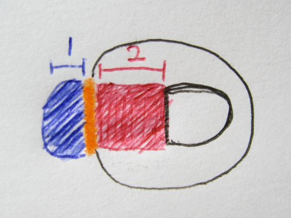

補充一下.我畫了圖比較好懂我敘述的意思
上面說的體層(藍色處)與滑層比例(紅色處)
還有 "但小寬口及寬口的滑層末端則凸出(用手搓搓看就會發現)"
正確來說應該是滑層與體層之間不連續有斷點(橘色處)
圖以寬口為例:

您PO的4隻都還是圓舟
1. 長度1:長度2 = 1:1
2. 成貝長度都在10~11mm以內
3. 螺塔內凹  胎殼且為淺橘色 (雖然照片看不到 還請你確認)

那4顆都是圓舟~我只是po出它殼型的變化~所以我才會認為用體層與滑層的比例去辨別~
因此第一篇您po的那2顆都是圓舟~
至於第四篇的第三顆...沒有放的很正.其實比例應該是1:1.多一點.且體.滑層沒有斷點.所以應該是"圓舟吧".
到底是不是圓舟本種.亞種或新種...就有待生物學上的鑑定及解剖了...
所以暫時先把這種"(a)體滑層比例1:1  (b)且滑層橘黃色  (c)又體滑層的交界處無斷點"的先列為圓舟了
