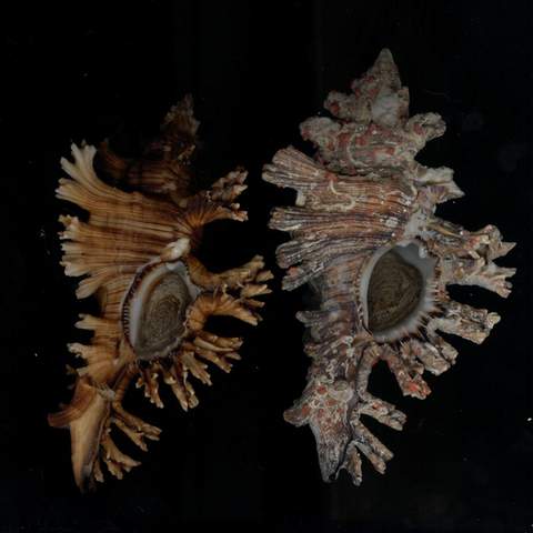

frank hu
註冊(Joined): 17-July-2003
文章數(Posts): 735
發表於: 10-September-2005 at 9:34pm | IP Logged 引言(Quote) frank hu
下圖左 就是辛苦一星期的成果 僅供參考
