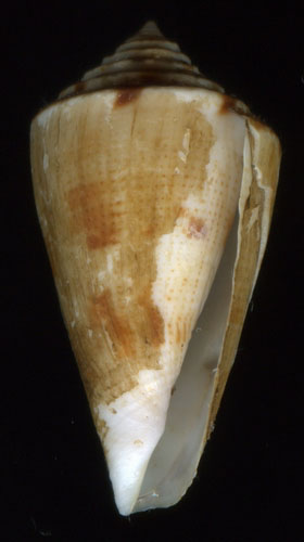

大溪漁港 29mm

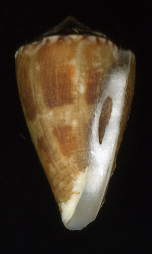

大里 33mm

比較像特殊芋螺.但是螺體上有細斑點,又像紫羅蘭芋螺.

殼體密布橫向細小點
可排除為李氏或特殊
賴先生的貝類二並未明確點出特殊芋螺的主要特徵
芋螺圖鑑上的特殊芋螺花紋變異甚大也不容易鑑定
所以容易以貝類二的圖做為唯一依據
另外
殼頂似乎略呈光滑不平坦起伏而體層細點分佈過密
與細網狀殼頂與稀疏細點的紫羅蘭不同
也可排除為紫羅蘭
目前覺得最像的是
Conus articulatus
該種有二型
尺寸都約在22mm至29mm之間
一為日本五千種p.616所示:殼體瘦長.無細點.中段有一花紋帶.螺塔內縮並有斑點
主產於印度洋
一為芋螺專書P431所示:殼肩略寬.體層遍佈細點.中段有二條花紋帶.螺塔縫合明顯或不明顯.螺塔不內縮並有斑點
主產於日本
本枚較特殊處在尺寸上比圖鑑所示略大.而殼頂縫合線深陷特別明顯
如果不是上述所鑑定種類
則這二項可進一步作為尋找其他近緣種類的參考方向
如果確定是
Conus articulatus
無誤的話
則為台灣新紀錄種
雖不能說完全一致
但相似度已高達90%
是
Conus articulatus
的機會不小
先恭喜您了
