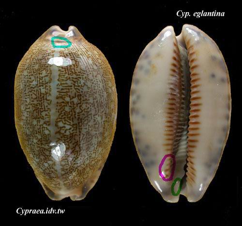

請各位手上有這兩種貝殼的貝友幫個忙
請您幫忙檢查一下
1.它們前水管口第一枚方向特殊的齒(如圖綠色部分)是不是阿拉伯的那枚齒是有顏色的,而花枕是無色的?
2.花枕的有色齒列似乎在靠前水管口的地方比阿拉伯明顯變短甚至快完全躲進殼口裡(如圖粉紅色部分)
3.花枕在後水管凹下處,有個黑色螺塔斑像地圖寶螺一樣,(如圖藍色部分)而阿拉伯沒有
我的花枕只有3枚,阿拉伯10枚,可能標本比對的標本數還不夠
所以需要各位幫忙
前2項是個大膽假設,還沒確定,所以還需要更多標本求證,看各位的花枕與阿拉伯是否也有相同現象
第1項可能性比較大但我手邊外文資料似乎都還沒提過
第2項可能流於主觀所以也想請問各位意見
第3項在寶螺專書與孫醫師已提出而且早已成定論,但想知道有無可能有漏網之魚?
若以1.2項作為標準來判斷
我本有幾個3公分兩側沒膨脹的長形小花枕應該都還是阿拉伯(因為沒螺塔斑而那枚齒也有顏色)...這可剔除掉一些實為阿拉伯的假花枕
而真正的花枕就算再小或再大(以我手上那三枚為例)...那枚齒的特徵及螺塔斑一定存在
如果前2項可獲得證實,那阿拉伯與花枕的區別特徵又多2項
那枚齒過去好像沒英文名字更別提中文名字
今跟孫醫師討論後...我們打算叫它為"前脊"(不知這顆形狀特殊,所朝的方向特殊,與其他軸齒稍隔一個空缺距離的一枚算不算"齒")
或者叫軸脊齒,前脊軸齒,前軸脊,前軸脊齒......??(但不是外唇那邊,所以不能叫前唇脊,前唇脊齒)
Edited by conus on 22-November-2004 at 1:58am

如果上述假設成立
那麼以下哈迪的網頁第2張圖就不是花枕http://www.gastropods.com/7/Shell_57.html
它看起來即使跟花枕很像也是長形無膨脹
但前脊齒卻是有顏色的
因為沒有螺塔斑可以旁證它一定不會是花枕
不妨各位先以螺塔斑為依據先確定手上是不是花枕
再檢查看看是不是前脊無色
前脊無色是花枕
前脊有色是阿拉伯
Edited by conus on 22-November-2004 at 11:27am

發表於: 22-November-2004 at 11:33am | IP Logged 引言(Quote) conus
哈迪網站以下圖片說是阿拉伯http://www.gastropods.com/7/Shell_37.html
第一張無誤...前脊齒很清楚有色
照上面假設第二張不是阿拉伯而是花枕...它有螺塔斑而前脊齒無色
這不知算不算一個重大發現?還是一個糊塗的誤會?
conus
註冊(Joined): 13-July-2003
文章數(Posts): 3299
發表於: 22-November-2004 at 11:37am | IP Logged 引言(Quote) conus
哈迪以下這張圖可確定都是阿拉伯
前脊齒顏色很明顯http://www.gastropods.com/5/Shell_1715.html
雖然第二張看起來很修長也沒膨脹很像花枕...但仍然是阿拉伯
Edited by conus on 22-November-2004 at 11:41am

發表於: 22-November-2004 at 8:11pm | IP Logged 引言(Quote) seikohsu
愈看愈覺得哈迪網站的兩張圖都擺錯位置了,如果兩圖互換位子,好像感覺蠻合適的!?
我家有五個花枕,經檢視發現其中四個前端脊沒有染色,但有一個有染褐色。寶螺專書裡的花枕,有一個好像前端脊也有染小點褐色﹝?﹞。

seikohsu
註冊(Joined): 06-August-2003
文章數(Posts): 297
發表於: 22-November-2004 at 8:27pm | IP Logged 引言(Quote) seikohsu
我上文提到的「端脊」是因為F. Lorenz 的New  Worldwide Cowries第126頁圖中稱它為terminal ridge.圖中另畫到 terminal ridge 與 last anterior tooth 之間 的空缺則只註 gap。
Edited by seikohsu on 22-November-2004 at 8:35pm

發表於: 22-November-2004 at 10:19pm | IP Logged 引言(Quote) conus
請問這枚染有褐色前脊的寶螺
是否在後水管凹陷處有一黑色螺塔斑?

發表於: 22-November-2004 at 10:35pm | IP Logged 引言(Quote) conus
過去以殼型修長或肥胖,兩側無外擴或有外擴
來判斷花枕與阿拉伯(如早期貝友賴浩然先生所論)
我以為有待商榷檢證
我手邊有一些小的阿拉伯(約2.5至3公分左右)殼型還修長沒長大,兩側也還沒外擴
乍看外型一定以為是花枕
但因沒有螺塔斑,而且前脊有色
可知仍非花枕而是阿拉伯
另有一枚同樣尺寸的小花枕已經有了上述螺塔斑與前脊無色
所以跟成熟大小與否應該無關
