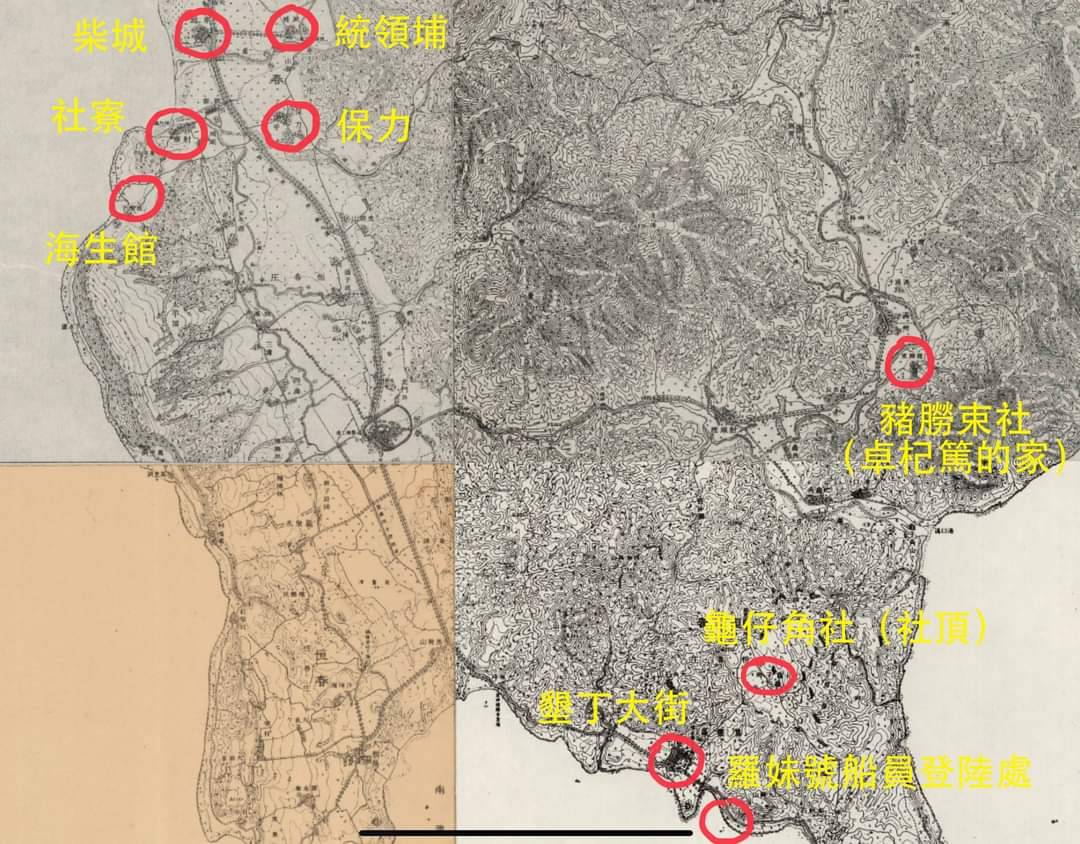

羅發號事件亦稱羅妹號事件,是一場發生於1867年3月,因美國商船羅妹號船難者誤闖斯卡羅的領土,被視為侵略者,依當地習慣法將美籍船長等13人處決,繼而引發的外交事件;事後美軍前往軍事報復,史稱福爾摩沙遠征事件。最後,斯卡羅、美國雙方正式簽訂了「南岬條約」,羅發號事件始告落幕。然清廷卻仍消極處理斯卡羅與外國船難問題,不接受美國駐廈門領事李仙得提議在恆春設官等措施,也導致未來牡丹社事件發生。
引用孫神醫劇照
羅發號事件地理位置

看完第1,2集佷有感覺, 很佩服拍攝劇組人員的用心, 也很佩服原作陳耀昌的巧思, 用一個虛擬人物串接了事件所有的人事物。
這個故事的背景是美國羅發號(Rover)事件, 而台灣在最近20年, 有前衛出版社、五南出版社、臺原出版社、原民出版社....等出了不少翻譯書, 剛好我都有看(附近的台灣e店有在賣), 因此對這事件也有一些研究, 再加上經常去墾丁作生態調查, 對地形地物也有概念, 所以我認為羅發號的登陸地點很可能不是這圖上標的這個點。

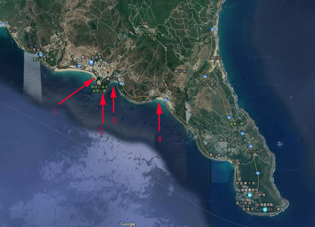

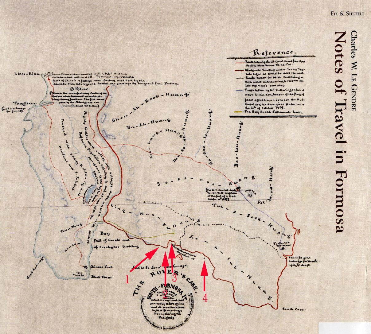

發表於: 18-August-2021 at 6:08pm | IP Logged 引言(Quote) bill
我們來看一下李仙得(Charles W. Le Gendre)的回憶錄
圖片來源為 https://ihc.cip.gov.tw/
雖然當年的地圖與現在有差異, 但大體上可以分辨無誤, 唯一有問題的是Where the Rover's Crews landed這幾個字旁有畫一個島, 但那附近沒有島。
1.就是現在的: 大灣, 八寶公主廟
2.就是現在的: 青蛙石
3.就是現在的: 小灣, 問題是小灣外海沒有島呀
4.羅發號船員登陸處, 就是現在的.........?
Edited by bill on 25-August-2021 at 9:20am
文章數(Posts): 14860
發表於: 18-August-2021 at 6:41pm | IP Logged 引言(Quote) bill
我猜地圖上那個島, 很可能不是島, 而是退潮後露出海面的礁石
文章數(Posts): 14860
發表於: 18-August-2021 at 6:51pm | IP Logged 引言(Quote) bill
解決3旁邊這個島的問題後, 我們在猜測這個4地點前, 先研究一下墾丁的沿岸, 大部分是珊瑚礁, 有潛水及浮潛的人都知道, 如果沒有穿防寒衣在珊瑚礁上岸會有多慘, 我相信以前的人應該也知道。
如果是我, 我會選擇由沙岸登陸
我們再來看一下地點上4這個點, 似乎是一個往內縮的灣, 答案已呼之欲出: 船帆石小沙灘
文章數(Posts): 14860
