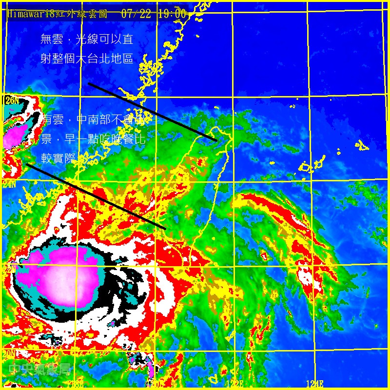

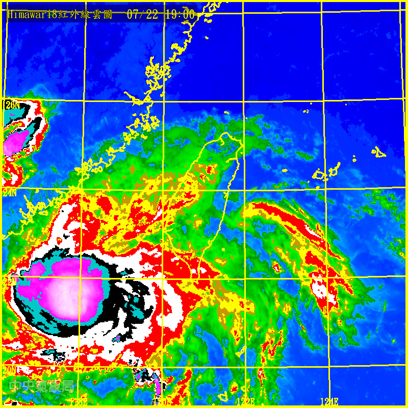

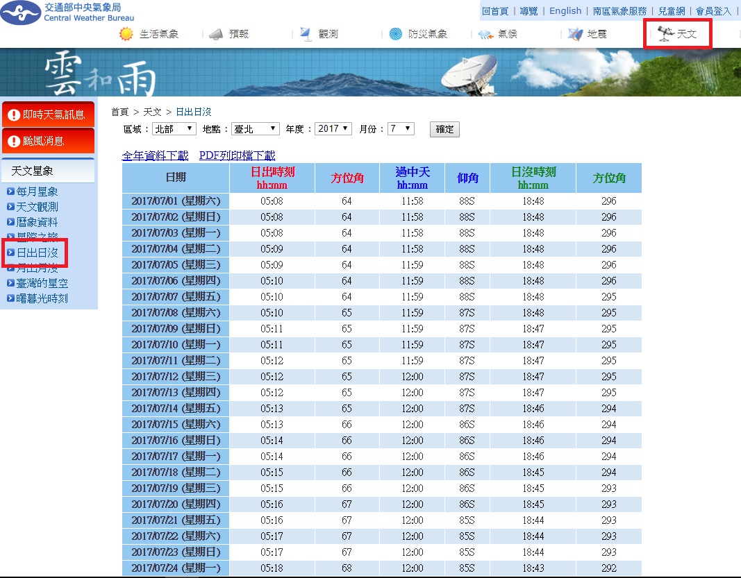

要如何掌握傍晚是否適合帶相機出門拍火燒雲,可在當日太陽下山前兩小時左右參考下列方式:
第一:必須太陽下山的方位沒有直展雲(積雨雲)擋住光線,這部分要去氣象局網站找紅外線衛星雲圖確認(色調強化為佳),以下圖為例,藍色越深,表示雲頂溫度越高,基本上就是沒什麼雲,或是雲很低;反之,色階越紫越鮮豔,表示雲頂溫度很低,也就是雲發展得很高(像是圖示中台灣海峽南部的輕颱ROKE)
今日太陽下山的方位角是293度(各地太陽日出日沒氣象局網站也有),若以台北為中心,293度外,抓360km(經驗值),也就是福建北部沿海一帶,若沒有什麼直展雲,那麼就有較高的機會可看見夕陽
第二:自己所在的位置上空至少要有比較高的低雲或是中雲(1800m以上)
滿足以上兩點,當太陽在"完全下山後",夕陽當中波長較長的紅光就會將雲照射成火燒的顏色,也就是所謂的出景
Edited by rumphii on 22-July-2017 at 11:48pm

換個方式說好了,看看這樣有沒有比較好理解

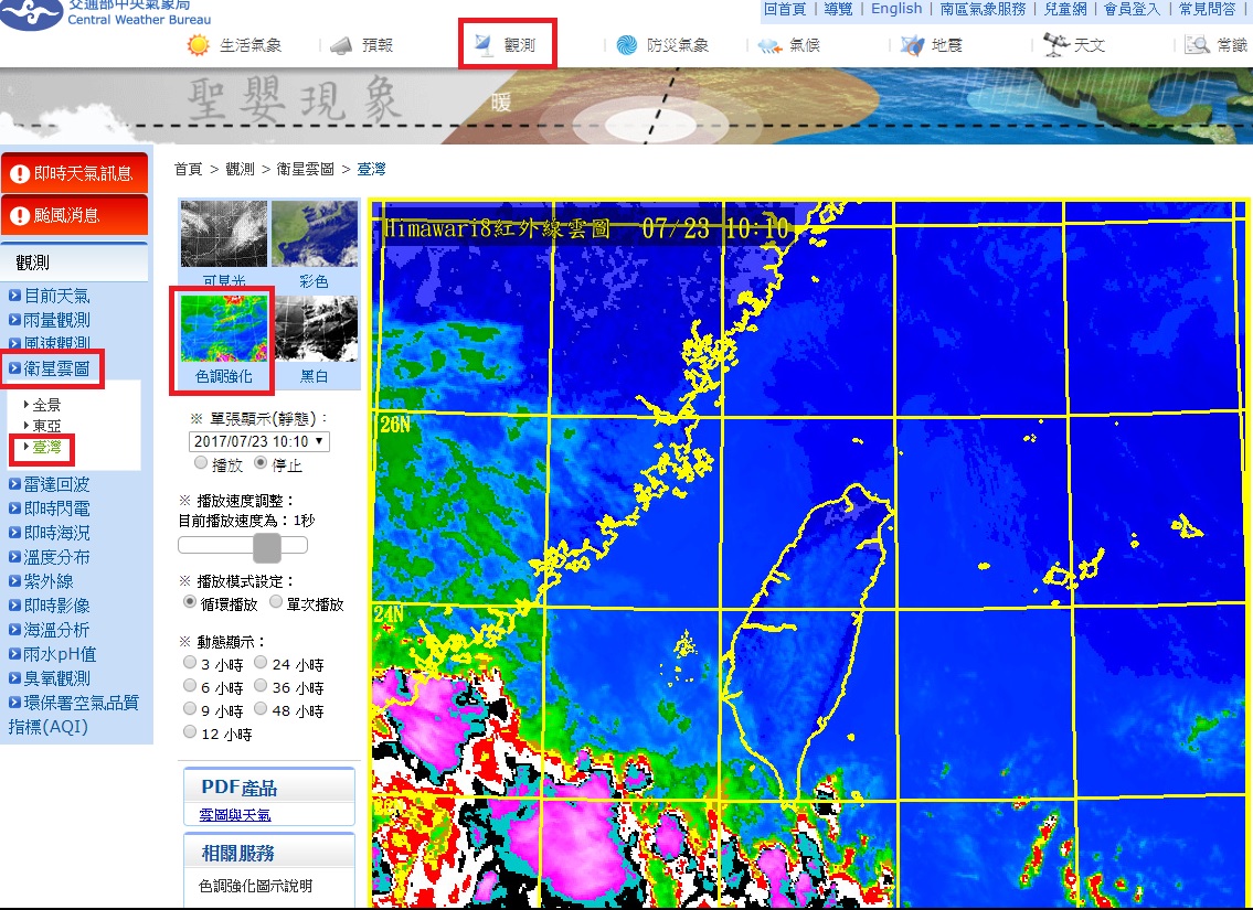

step1.查當日太陽下山的方位角及時間
step2.太陽下山的兩小時前,查衛星雲圖,採紅外線色調強化。藍色意味雲頂溫度高,越深藍,雲頂溫度越高,換句話說就是雲不高甚至無雲,光線比較不會被遮住,可有效地直射你的所在位置;反之,黑、水藍、紫色意味雲頂溫度很低,到達紫色的程度通常是積雨雲,雲頂至少6公里起跳,甚至更高,內部都是冰或過冷水,光線會被遮住
step3.以你所在位置,抓太陽下山的方位角,並往外推360公里(大概在福建的中間,要精確一點可用google earth定位),如果該位置只有藍色,意味沒什麼雲擋住;反之,只要有綠、黃以上的色階,那就意味至少有一定厚度的雲會擋住光線。
站長昨天打電話過來說出景時,閩北的天空乾乾淨淨,大台北上空僅薄薄一層高積雲,所以橘紅色的光線直射到這一層薄薄的雲底,造就所謂的火燒雲;反觀閩南,有明顯的積雨雲在發展,加上海峽南部有輕颱ROKE的外圍雲系掃過,有厚實的中低雲會擋住直射光,所以中南部不會出景

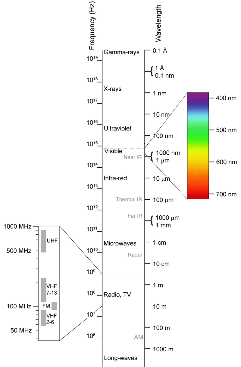

註:橘紅的火燒色,一定是在太陽下山"後",因為可見光波段當中,紅光的波長最長,比較不會被大氣中的分子給散射掉,可通過較長的距離,其他的顏色都被散射掉了(也可視為被過濾掉了);而太陽下山前,光源與你所在位置的距離較短(相較太陽下山之後還要短),黃光尚未被散射掉,所以顏色以金黃為主
Edited by rumphii on 23-July-2017 at 12:40pm

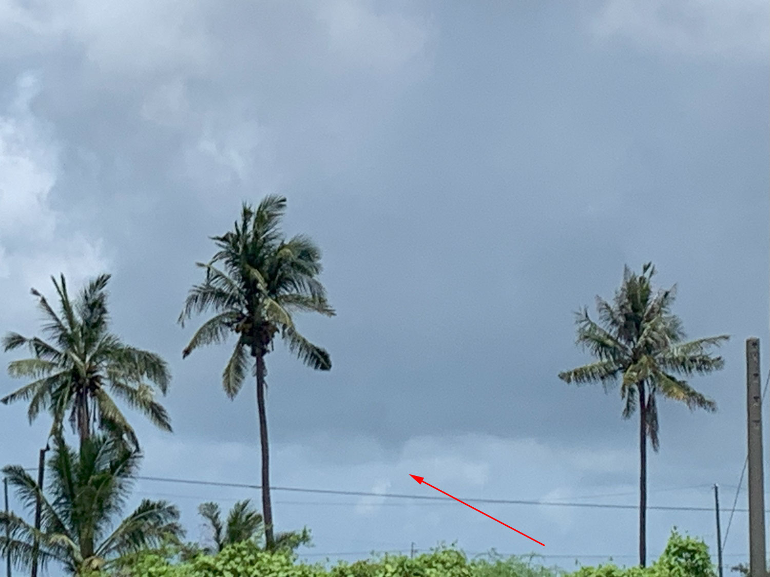

這是什麼雲?有偉人要誕生了嗎?

2024年6月15日在國道3號高速公路從北往南要去大鵬灣,
在南州交流道前,Rumphii發現遠方的烏雲下方有一個漏斗雲,
Rumphii說這個很可能會發展為龍捲風,我趕緊把它拍下來
事後證實Rumphii所言不假,真神人也
