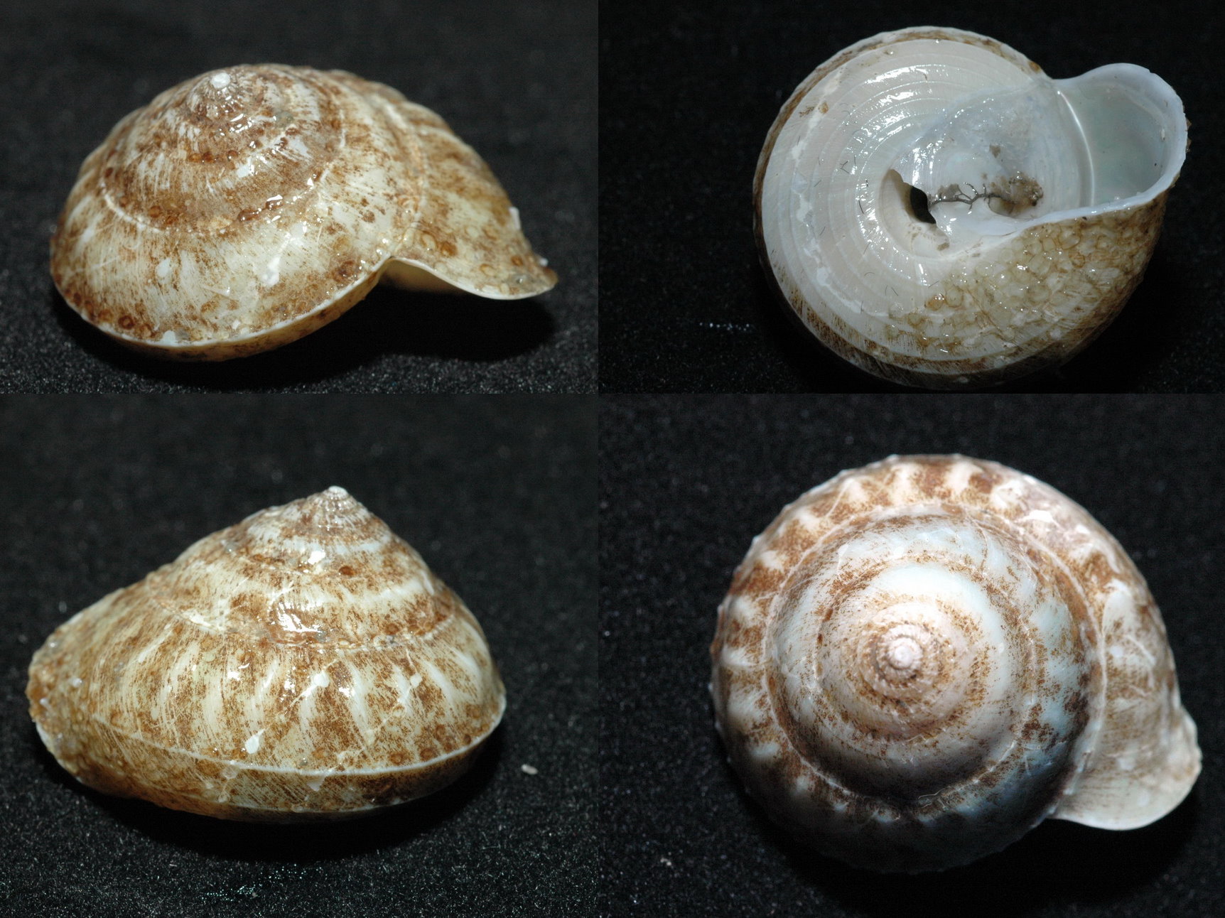

本文介紹兩隻台灣的trochiform鐘形螺(就是底大頂尖的殼)的新紀錄種.
殼一:
海研一號2006年,東沙深海1000米以下撈捕.
最大殼寬約22mm.
作者是台灣大佬,模式產地在”彌兜”(台語).
認識的先進,請下鑑定.

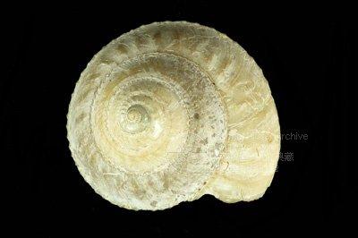

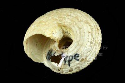

發表於: 27-August-2016 at 10:18am | IP Logged 引言(Quote) SWEETDR945
這是國立臺灣博物館,編號TMMT9027的正模式標本,發現於太平洋中途島,水深約六百公尺的海域,由臺灣珊瑚船於民國六十七年撈獲.
蘭子樵先生,命名為Omphalotukaia midwayensis Lan,1990,中文名中途島鐘螺.
http://catalog.digitalarchives.tw/item/00/15/1b/53.html
上過報紙,也開過特展.

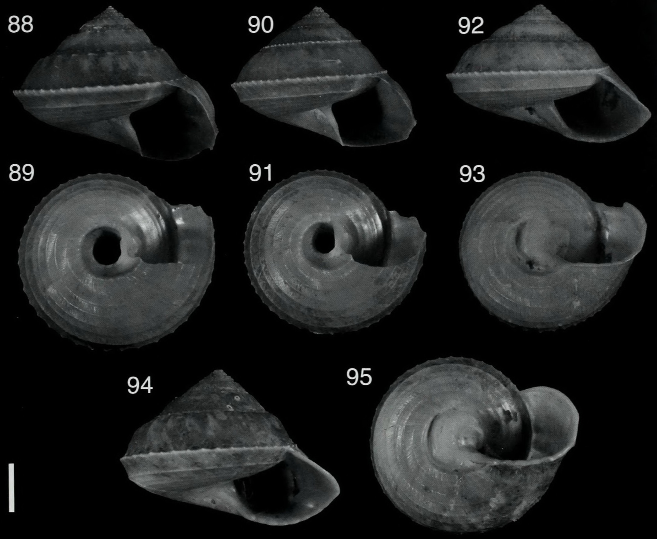

發表於: 27-August-2016 at 11:55am | IP Logged 引言(Quote) SWEETDR945
這隻殼,原產於中途島,文獻上,雖然很稀有,但是臺灣近海卻不少.
巴黎自然科學博物館,在TAIWAN 2000撈捕,分到了10活殼,3死殼.
台中科博館,聽說有一面桶.
Omphalotukaia 是Calliostomatiidae的屬.
Calliostomatiidae科的特徵,我與傅,在發表晨曦鐘螺與黃海鐘螺的文獻裡,即有說明:
Calliostome shell is conical and characteristic for all trochoideans with honeycomb-like microsculptures on the protoconch and an oblique aperture with distinct obtuse angle to the straight columella.
所以藍先生發表的科與屬都錯了,正確的分類是白鐘螺科Calliotropidae Hickman & McLean, 1990. 正確學名是Calliotropis midwayensis (Lan, 1990).
中文名,修正為中途島白鐘螺.

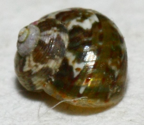

發表於: 27-August-2016 at 8:51pm | IP Logged 引言(Quote) SWEETDR945

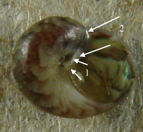

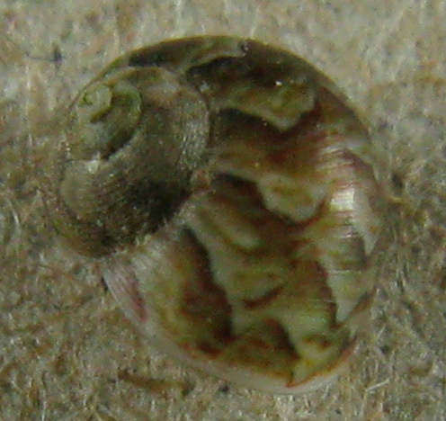

很令人困擾的殼,是scroll兄,在東北角冰冷海水中,海草與細砂間,採集的小殼.
台灣殼,最大殼寬,在2.0mm到3.4mm.
活殼:
死殼:
我覺得,比較特有的特徵,在1.軸突, 及 2.由軸突往殼底延伸的滑層.
棘鱗婆娑小世界,色雕一體大自然.

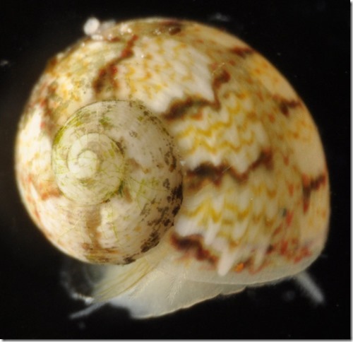

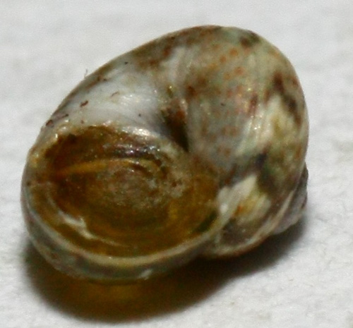

發表於: 27-August-2016 at 8:52pm | IP Logged 引言(Quote) SWEETDR945
再貼幾隻殼,讓先進體會這隻殼的特性:
游泳的殼:
菲國的殼, 大4.3mm, 小1.5 mm.
棘鱗婆娑小世界,色雕一體大自然.
SWEETDR945
註冊(Joined): 07-December-2005
文章數(Posts): 2426
發表於: 27-August-2016 at 8:54pm | IP Logged 引言(Quote) SWEETDR945
有興趣的先進,找一下鑑定.

scroll65
註冊(Joined): 06-June-2005
文章數(Posts): 979

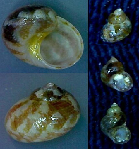

發表於: 27-August-2016 at 9:53pm | IP Logged 引言(Quote) scroll65
黃大哥 右邊三圖 體層整個拉高 是成貝才會有的現象嗎 怎感覺像雉螺

發表於: 29-August-2016 at 2:47pm | IP Logged 引言(Quote) SWEETDR945
先回覆站長,
因為這隻螺,有兩個噓.所以我與rumphii兄,scroll兄,都稱作噓噓螺.
真正的好戲,其實在第一段:中途島白鐘螺.
一隻死殼,1978年捕獲,1990發表為新種.1990年,鐘形螺超科,還是一大團混亂.
藍先生,本來就不是學界出身,分不清鐘螺與白鐘螺,無可厚非.
只是外國博物館,藉口館際合作撈捕,台灣,菲國到南太平洋的深海殼,都成為這些老外的盤中飧.
藍先生如果沒發表這隻殼,那麼東港到東沙深海的一面桶中途島白鐘螺,就成為老外論文的題材.
我有一隻死殼,請桃園陳老師與阿諾兄參考過,如果寫出來,可以把它所屬的科,所有屬討論一遍.
一直在遲疑,要不要等收到活殼再寫.現在看到中途島白鐘螺,就做了某個決定.
回覆scroll兄,
殼口上緣,由殼體上三分之一(紅),下降到殼底(白),就是成貝.
您的殼,最大那隻殼,跟小型殼,下降的曲線也不一樣.
這圖右側的三隻小殼,成長時體殼層沒有隨著急速擴大的現象,不只發生在這隻殼.我在小蠑螺科的某印度洋物種,也發現到.
=>成貝,個體尺寸與殼形有所差異,加上顏色變異很大,造成它的同種異名一籮筐(尤其是同一作者一次發表多個物種).
省略鑑定過程,我與rumphii兄想過的問題,也是一籮筐.
直接給鑑定:
Calliotrochus marmoreus (Pease, 1861)
原產地,夏威夷.
同種異名有:
Calliotrochus excellens Iredale, 1937
Calliotrochus normalis Iredale, 1937
Calliotrochus symbolicus Iredale, 1937
Calliotrochus symbolicus alter Iredale, 1937
Fossarina hoffmeisteri Ladd, 1966
Gibbula (Calliotrochus) cummingae Kilburn, 1977
Gibbula phasianella (Deshayes, 1863)
Margarita marmorea Pease, 1861
Margarita ponsonbyi Preston, 1908
Margarita striatula (Garrett, 1857)
Trochinella perconfusa Iredale, 1937
棘鱗婆娑小世界,色雕一體大自然.

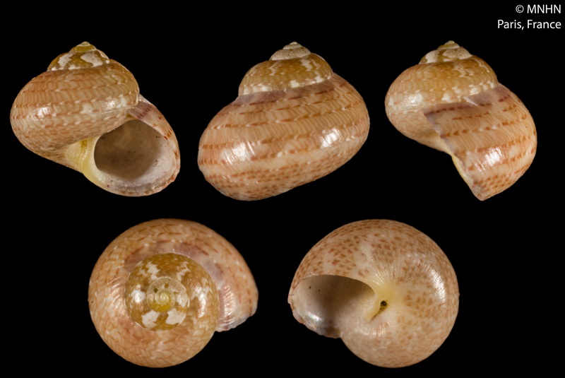

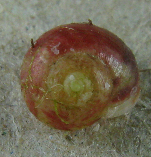

發表於: 29-August-2016 at 2:50pm | IP Logged 引言(Quote) SWEETDR945
這是站長拍的噓噓螺:
鑑定基礎,是向MNHN要正模式標本:
marmoreus就是like marble的意思,中文名,訂做大理石鐘螺.

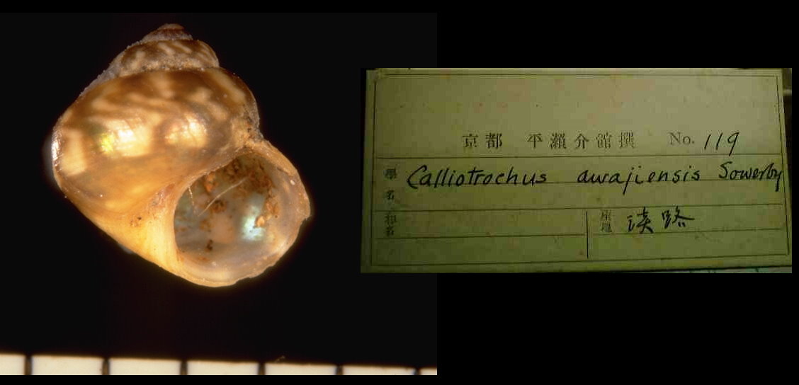

我們覺得, Calliotrochus awajiensis 也是同種異名.
http://www.museum.kyoto-u.ac.jp/collection/Shell/Shell00000161.htm
我們覺得,2001日本貝目錄,P24,G476 Conotalopia mustelina 也是同種異名.
