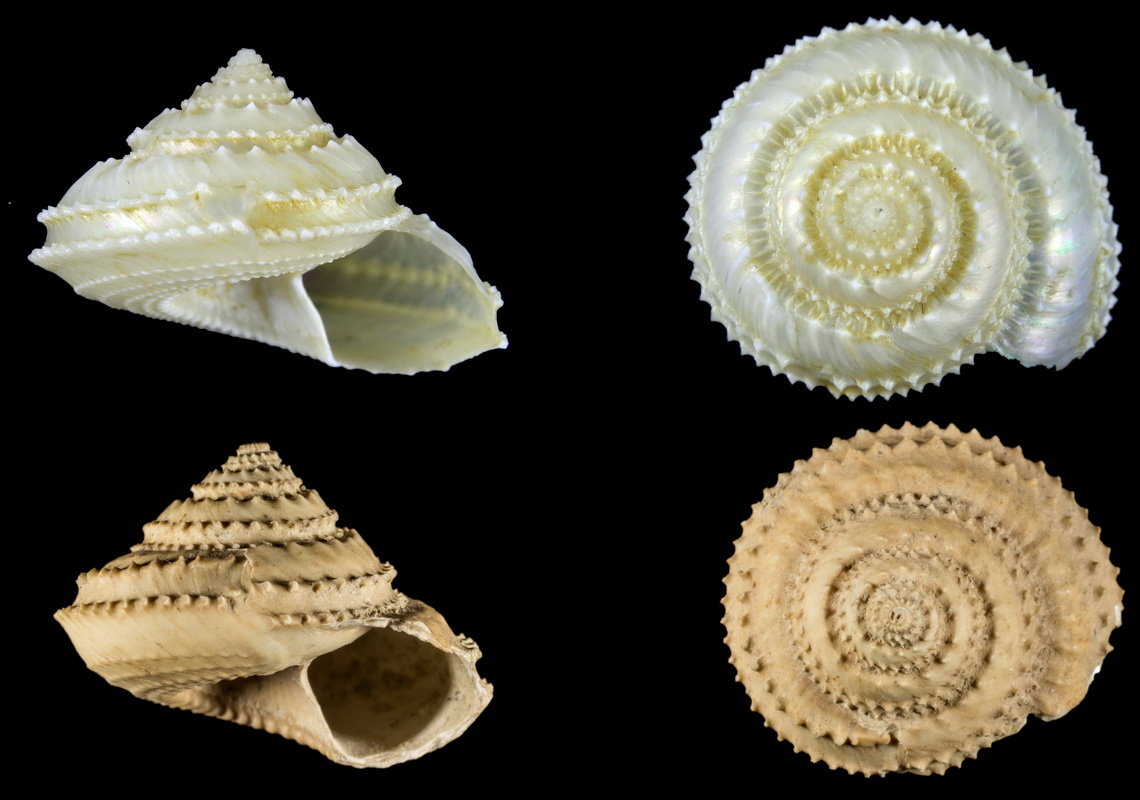

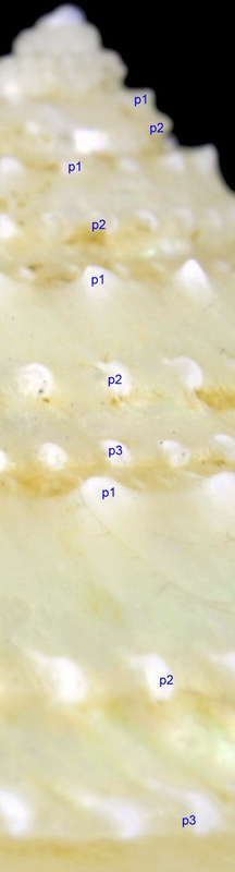

近年來,我從站上先進手中檢視了八隻臺灣產活殼.
方法是 照相,放大檢視:
殼頂照兩張: 左,對焦於殼胚 洋紅箭頭1 右,對焦於殼體下三分之一 洋紅箭頭2.
在殼胚與體殼層交界點(黑箭頭) 拉出直線,沿著殼層交界依序標出殼層的層次洋紅數字 => 這隻殼有1.25胚殼層+6.75體殼層.
主環肋,依照出現的順序標示;
接連殼胚的是P1.
P2(第二主肋)在第一體層出現.
P3(第三主肋)在第四體層出現.
adapical infrasutural sulcus在第一體層出現.
再將個體層的P數標出.
=> 這樣就完成了這隻臺灣的雕刻分析.
同時注意綠色區域中的細節:
例如 P1, P2, P3的強度.
例如 adapical infrasutural sulcus 的強度與內涵 縱肋的強度與數目.
例如 縱肋的方向: orthocline ? prosocline? 及成熟時的變化.
例如 縱肋對應棘刺的性質與棘刺的數量.
這些都能做為區分的參考.

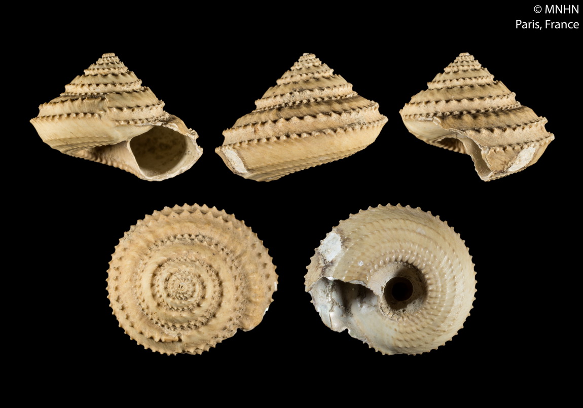

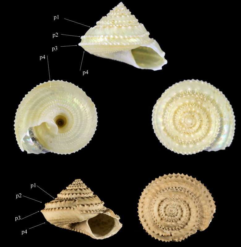

在我與一位臺灣先進共同撰寫的新文章中,分析近年來某個科的新物種發表數巨增,有四個原因.
其中,包含著許多博物館在CC原則,大量釋出物種的模式殼檔案.
於是我們取得Calliotropis_boucheti 的大圖.
一樣地做雕刻分析與觀察.
boucheti 正模式有生長痕與雕刻位移,我們也找了近似的臺灣殼來做比較.
結果呢? 看上方這張圖就知道了.
棘鱗婆娑小世界,色雕一體大自然.

殼的外觀:
殼底的外擴: P3 P4到臍孔邊緣P8, boucheti 的外擴大於bicarinata.
環肋衍生殼表的長度: (primary cord derived whorl surface)
在bicarinata, P1-P2肋距大於P2-P3肋距及P3-P4肋距.
在 boucheti, P1-P2肋距= P2-P3肋距= P3-P4肋距.
環肋P1, P2, P3的強度(綠色區)
在bicarinata, P1 > P2=P3
在 boucheti, P1=P2=P3
縱肋的數量與強度 (綠色區)
在bicarinata 模式: adapical infrasutural sulcus中的縱肋> P1 > P2 = P3.
boucheti, 死殼,雕刻對應模式不易觀察,但是sulcus的寬度, sulcus內的縱肋數及環肋上每周的棘刺數量, boucheti都是弱而少於bicarinata.
所以如同rumphii兄早期的提示, bicarinata與boucheti是不同的殼.
我們也諮詢boucheti的第一作者Poppe.他也認定二者是不同的殼.
棘鱗婆娑小世界,色雕一體大自然.

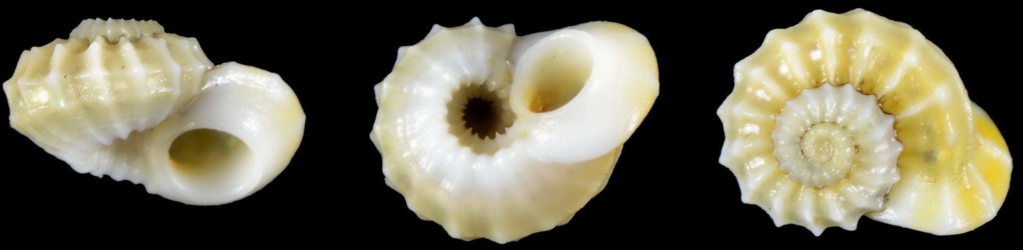

再回到花冠螺科的主軸,這個科,有許多的紛亂.
將屬的特徵搞定,物種的名錄有次序的整理後,還有許多分類上的發表.
在Bathyliotina屬的名錄中, Liotia lamellosa Schepman, 1908= Bathyliotina lamellosa (Schepman, 1908) 種名,為Liotia lamellosa Tenison-Woods 1877 所佔用.
我們給予新的命名 Bathyliotina sibogae Huang, Chen & Lin, 2018.
中文名以Schepman的荷蘭發音,定名為 茨蒙花冠螺.
模式產地: 印尼,西里伯斯海.
棘鱗婆娑小世界,色雕一體大自然.

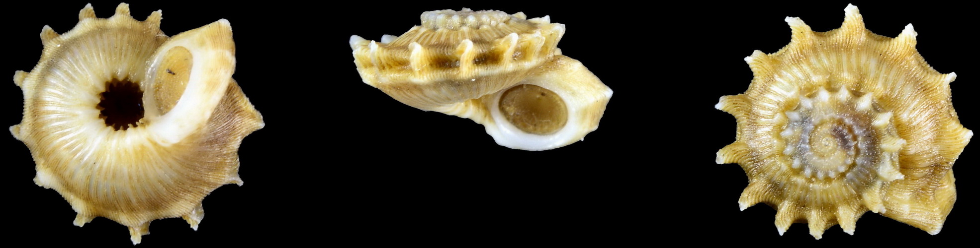

菲國深海,有近似 茨蒙 的殼,環肋排數較多而上揚,體殼緣外擴弧度不同.
以上揚的棘刺命名為: Bathyliotina laureata Huang, Chen & Lin, 2018.
中文名: 桂冠花冠螺
棘鱗婆娑小世界,色雕一體大自然.

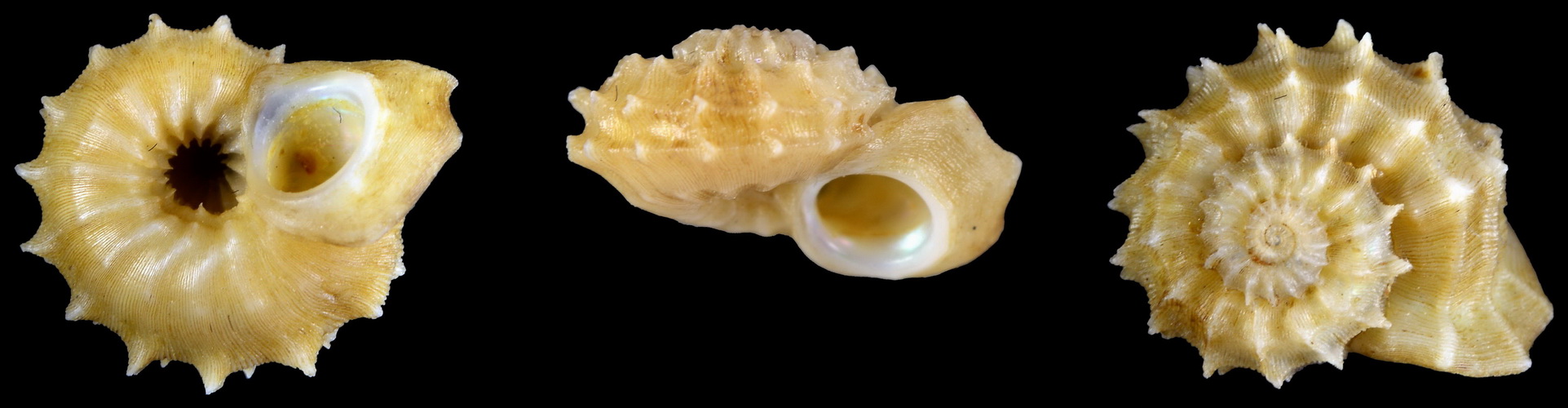

SWEETDR945
註冊(Joined): 07-December-2005
文章數(Posts): 2426
發表於: 17-January-2018 at 11:14pm | IP Logged 引言(Quote) SWEETDR945
另外有同屬的新物種,以殼表具有100個三合一的縱肋命名:
Bathyliotina centurionis Huang, Chen & Lin, 2018.
中文名: 百夫長花冠螺
棘鱗婆娑小世界,色雕一體大自然.
