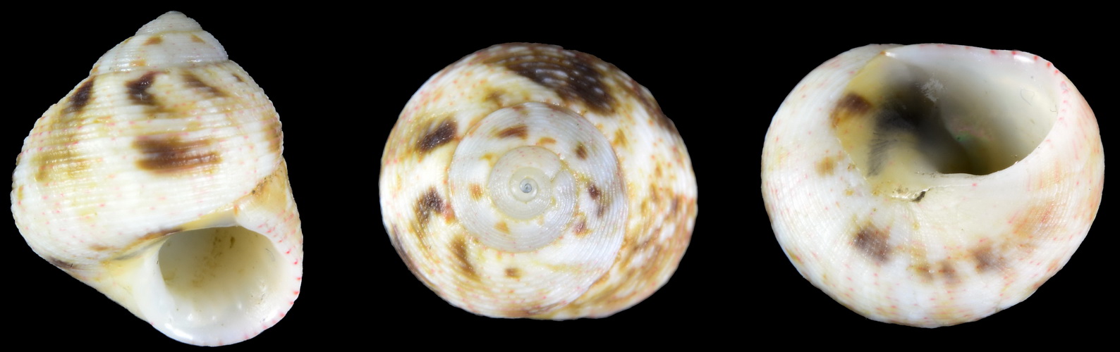

早幾年,收到這隻產自馬達加斯加的小蠑螺,五年後才收到第二顆.
閒閒之間,開始整理小蠑螺科的shell list.
台灣以北的物種,參考Higo,Callomon & Goto,及Egorov的著作.
台灣以南的物種,只能一個一個找.
幸好,這個科的物種,大抵都是早年就命名了.
近年的新種,寥如晨星.參考WoRMS,配合巴黎自然科學博物館與幾個館際大撈捕,發表於Xerophora的結果,現有物種的名錄,慢慢整理出來.
對岸中國,董正之發表了Collonia donghaiensis Dong, 1982; 馮偉民發表了Leptothyra grossa, Feng, 1996,一併在後面評論.
這些閒工夫,並沒有造成太大的困難. 第二大的鐵板,在於我找不到這隻馬達加斯加小蠑螺的屬別.
2012年,我收到第6隻殼時.看見了Yaronia Mienis, 2011這個屬. 就是它了,馬達加斯加小蠑螺放進去Yaronia屬.
Yaronia發表於Triton,以色列貝類學會的期刊. 以色列貝類學會有雙雄:行政大老Heiman及學術大老Mienis.
所以,我mail了Heiman,是否接受non-membership的投稿? 回覆是肯定的.
我把這隻馬達加斯加小蠑螺的新種發表文章,投稿到Triton.
這個決定,要碰到最大的鐵板: Henk K. Mienis於2011年將 Yaronia屬,放在Homalopomatinae, Turbinidae. 我卻要在2013年將它移到Colloniinae, Colloniidae. 審稿的人,一定是Mienis. 如何更正頑固以色列人系統認知的錯誤,是最大的鐵板.

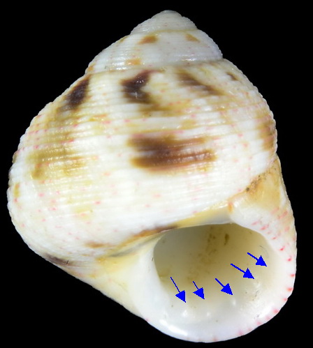

Luigi Bozzetti搶於我之先將馬達加斯加殼命名在Homalopoma屬,而這隻殼最明顯的特徵,是外唇內緣平行的軸齒. Homalopoma沒有軸齒.
所以,這隻殼,正確分類是Yaronia albobrunnea ( Bozzetti, 2014).

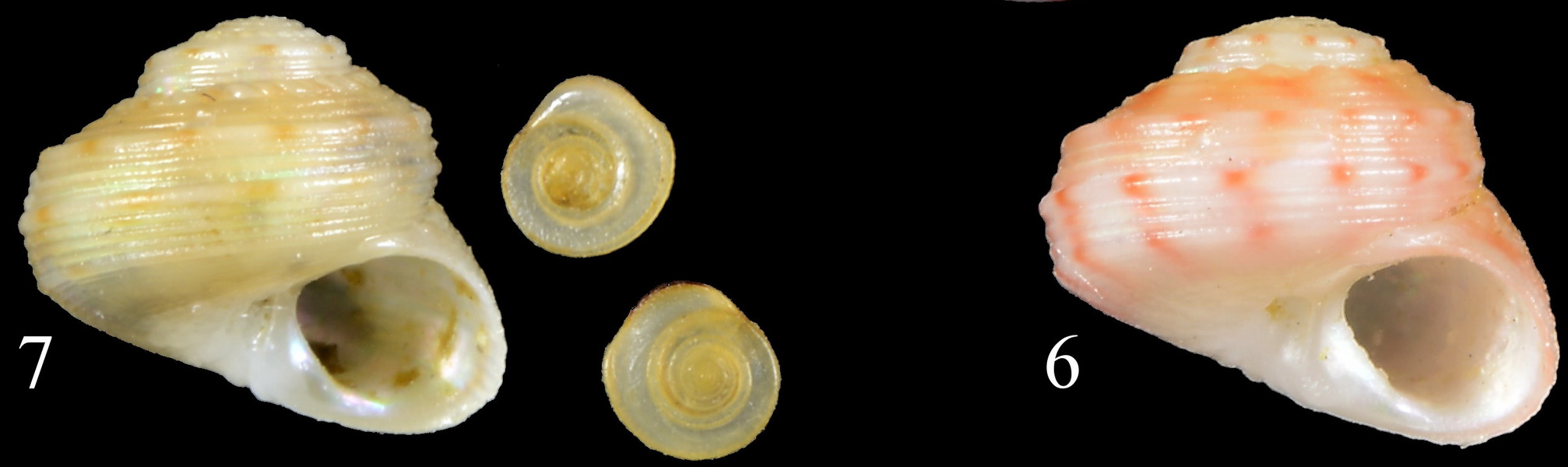

再把陳文德,李彥錚的”恆春半島的迷你貝及小型貝類”一書第34頁翻出來,
上方的殼,前面的討論,更正是: Collonista granulosa

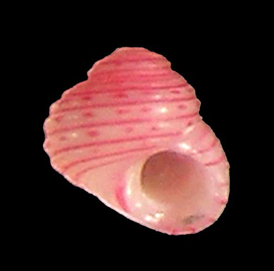

下方的紅色小殼,市面的文獻,日本,台灣與菲國的所有書籍,包括佐佐木猛智Takenori Sasaki的文獻,都鑑定為Leptothyra rubricincta. 這又是日本阿公的香屁事件.
rubricincta原產於Hawaii,也只產於Hawaii.長相不同.
所以這隻紅色小殼是新種.
Sasaki的電子掃圖,確認是Collonista屬的物種.
獻名給提出質疑的Thach.
Collonista thachi Huang, Fu & Poppe 2016
中文舊名是燈籠山椒螺,為了尊重舊有的習慣,中文名訂為,燈籠蠑螺.

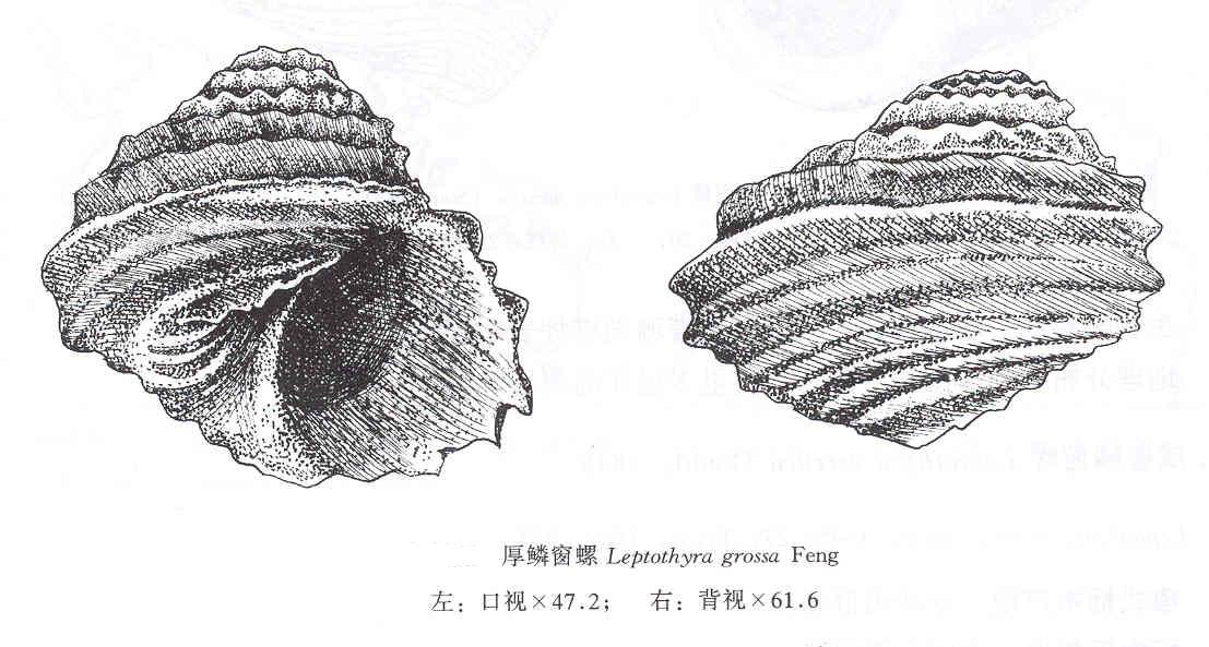

Collonista thachi有一個近似的親戚,是中國學者馮偉民發表,產自南沙群島的Collonista grossa (Feng, 1996).
小蠑螺科第n守則,小蠑螺物種的縱肋並不與殼口平行,所以環肋與縱肋交會增強的交點,會形成一個Rhombohedrally granular sculpture,我簡稱為菱形點.這個特徵,除了小蠑螺科,只出現於兩個科.
grossa的菱形點比thachi明顯,環肋數目較少.
棘鱗婆娑小世界,色雕一體大自然.

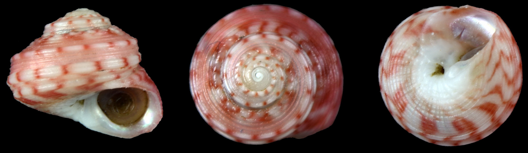

中型小蠑螺,分布由東海到菲國.
東海型,紅色紋.
菲國型,較小,黃色紋路.
模式產地,基隆.
Homalopoma zephyrium Huang, Fu & Poppe 2016
