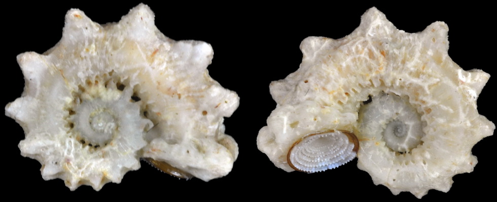

pilulum這隻殼值得討論,正確的殼是編號LACM A.2827的標本.
粗厚的殼口,與臍孔邊緣隆起的瘤狀肋,是Bothropoma屬,與Collonia屬共同的特徵.
Collonidae科的殼,早期以化石殼開始命名,所以早期的現生種很多命名為Collonia屬,事實上不符合特徵.為了現有種的分類,許多作者,後續再制定新的屬.
Collonia屬,全部都是化石種.
現在,任何現生種命名在Collonia,都不是正確命名.
(例如 http://www.gastropods.com/7/Shell_69247.shtml )
Bothropoma屬的口蓋很特別,是直接的深入凹陷.與上方Collonista屬的漩窩式凹陷是不一樣.

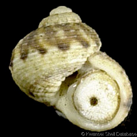

所以這隻殼,被混過glareosa, amakusaensis, nanina, inepta, pilulum 五個名字,還有的混嗎?
當然還有!請看鳥羽水族的網站,及1999日本貝目錄,日本學界大佬把澎湖殼鑑定為:
Collonista costulosa (Sowerby, G.B. II, 1886)
這是原始發表的type.
模式產地是南太平洋的新加里都尼亞.
蠻像的.

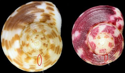

左,澎湖殼; 中:菲國殼, 右:holotype. (來源以後說明)
菲國殼,我特選的死殼,擺在與Collonista granulosa 的holotype一樣的姿勢.

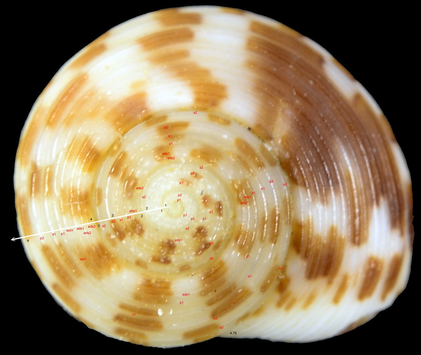

發表於: 27-December-2013 at 3:56am | IP Logged 引言(Quote) SWEETDR945
為什麼要選這隻死殼呢?

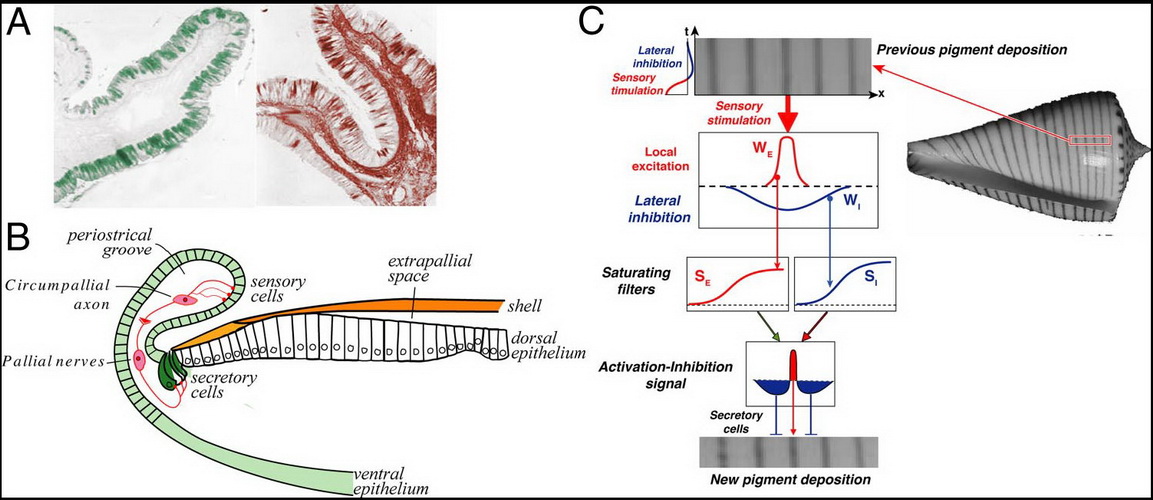

順便提一個話題:
請看體殼層的橘色帶,這是P2所衍生出的肋:它的上方有4條 adapical infrasutural accessory cords of P1,加 P1, s1都是紅色帶.
不同的肋,色帶組成性質也不同.

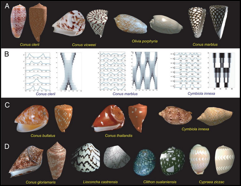

先聖先賢說: 色素只是分泌物,吃多,拉的多,吃少拉的少,所以花色不重要.
事實上是錯的,許多實驗與模式已經證明:
貝的花色形成與殼形生長,都是受到神經的控制.
引用Alistair Boettiger et al的圖,不說明,有興趣的先進,自己找資料.
這幾年,我做了很多螺的雕刻分析,也是用色素來幫忙印證肋的區分,成為鑑定基礎.
棘鱗婆娑小世界,色雕一體大自然.

上方大圖比較 右邊兩隻殼的殼形,肋的特性,數量等等,可以同意菲國殼就是Collonista granulosa.
比較澎湖殼,菲國殼的生長曲線: 相同
再做雕刻分析:
澎湖殼,菲國殼都相同.
這些圖,是以前做的,最近,拿到薩摩亞島的殼,都相同.
所以澎湖殼的鑑定為Collonista granulosa (Pease, W.H., 1868)

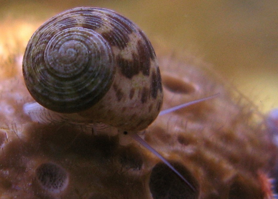

貼一張波羅的活體照,網上抓的,它是雜食的.

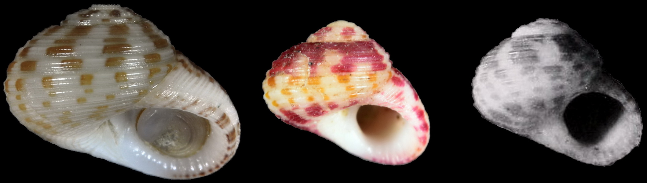

4.Turbinidae舊稱蠑螺科,底下有許多亞科,2008年後紛紛獨立成科:其中的 Colloniidae,中文名訂為小蠑螺科,底下物種的中文名,沿用舊稱為XX蠑螺.
許多書籍,說”鐘螺口蓋,是角質.蠑螺口蓋是石灰質” 丟掉丟掉,說兩次就好.
整群鐘形螺物種,或者擴張至所有貝的口蓋都是角質,只是在外緣表面加上石灰質沉積.
依照石灰質量的多少,分成五級:
1.沒石灰質.例如鐘螺,棘冠螺.
2.環狀規則累積細粒石灰質:Liotidae,花冠螺科. 這種口蓋一槍打死,就是花冠螺.
3.薄層,而有特化的石灰質板:Colloniidae小蠑螺科. 這種口蓋一槍打死,就是小蠑螺科.
4.厚層,而無特化的石灰質板: Prisogasterinae Hickman & McLean, 1990.雖然是亞科,也是一槍打死.
5.厚層,而有特化的石灰質板:Turbinidae, 蠑螺科. 也是一槍打死.

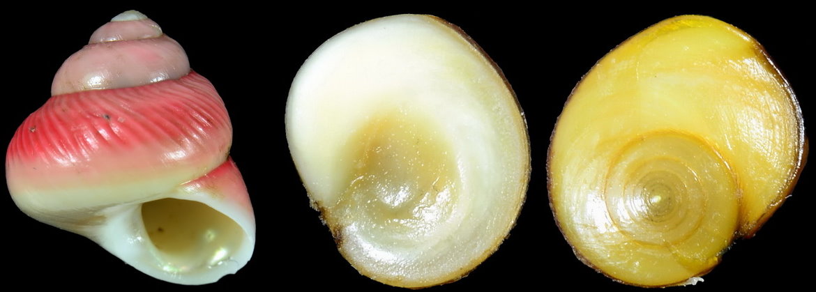

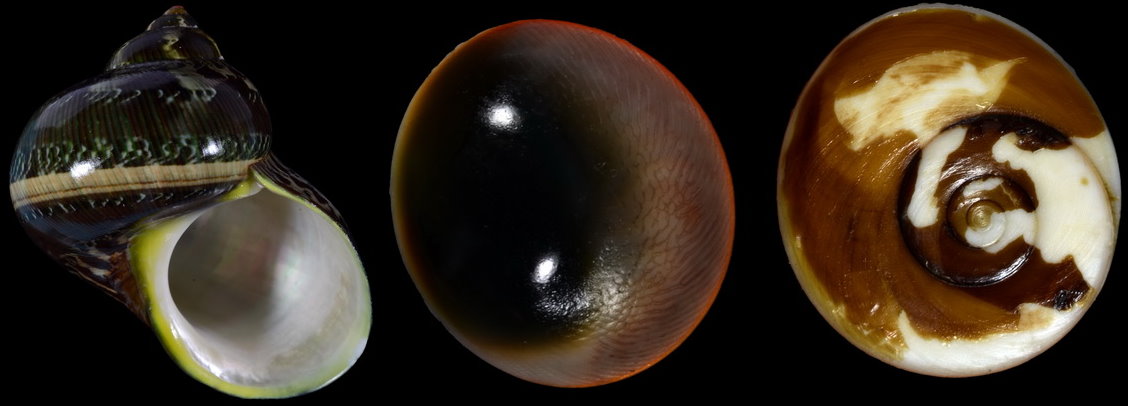

小蠑螺科第一守則: 簡單一眼就區分小蠑螺科與蠑螺科的方法有四個,我只講一個:口蓋.
請看口蓋內面角質部分:
小蠑螺科,以曙光蠑螺:
1. conical nucleus:錐狀突起.
2. multispiral with a long growing edge and paucispiral in the last two volutions
蠑螺科,以貓眼蠑螺:
1.flat nucleus:平的.
2. multispiral initially and rapidly expanding to paucispiral in later volutions
先認識這兩科的快速區別,再簡單說明科與屬命名的歷史懸案,及屬的特徵. 最後介紹新朋友.

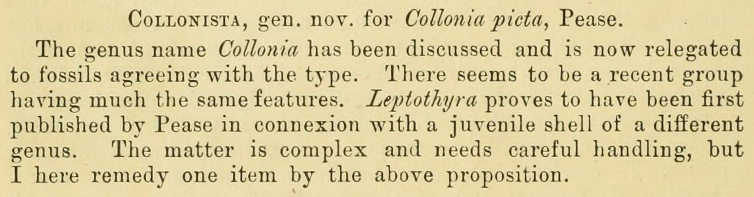

Iredale認為Leptothyra屬的type species Leptothyra costata是別屬的幼貝,所以新設立一個Collonista Iredale, 1918屬.
Leptothyra costata是甚麼? Collonista是甚麼? 只寫了一句The matter is complex"說來話長" and needs careful handling"謹慎評估".
(真佩服這些大佬,寫個新屬這麼簡單.我想要寫些東西,都要構思及進行好幾年)
擺爛的結果: Leptothyra屬,有效性存疑.
於是,紐西蘭大佬發表 Collonista benthicola (Marshall, 1979) 及 Collonista kermadecensis (Marshall, 1979)時,認為他的殼雖然比較像Collonista picta (Pease, 1868),由於屬的效力問題,他命名為Leptothyra benthicola及Leptothyra kermadecensis.
(至少Marshall還知道問題所在,一堆著作作者都沒有問題,不知道問題)

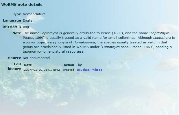

擺爛的結果: 2014年,WoRMS將Leptothyra屬改列Leptothyra sensu Pease, 1869,聲明知道它是Homalopoma的同屬異名,但是應如何更正,等待評估(pending a taxonomic/nomenclatural reappraisal).
