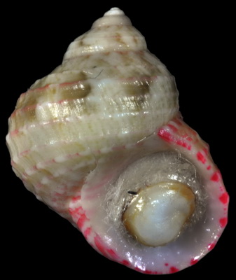

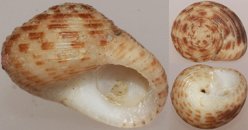

SWEETDR945 wrote:
點擊上方官網的圖檔,我早先就有留好原始網頁的連結:
官網敘述如下:
屬小形貝類,殼形與鐘螺相似,亦為塔形。殼色為白色底具紅色條紋,具明顯的脹橫肋,在脹橫肋之間亦有較小的螺肋,部份亦有咖啡色個體。殼底無臍孔殼底與殼表相同,亦是白色底紅色條紋,不同的是殼底為同心圓狀
想討論的字,我用紅字:
< 殼底無臍孔 >,如果無臍孔,那就是另一個屬了.
但是老師恆春半島的迷你貝及小型貝類”P.034,與官網同樣的殼,有臍孔,那就把官網敘述看看就算了.
老師的礫石殼長7.0mm,
官網,參考閔德基的圖譜,沒有.
老師,參考川瀬基弘的著作:
Kawase的殼
環肋細密,螺層微有肩角,符合礫石.
但是官網與恆春殼< 殼底是同心圓狀白色底紅色條紋 >.
色帶,雖說是有點不是最重要的東西,但是可以幫您指示主環肋,或肥厚的次生環肋.
官網與恆春殼色帶是橫向塗佈直到殼底,而礫石與天草都是縱向塗佈而在殼層的中上方.
恆春殼7.0mm, 礫石成貝只有3.mm,這是八倍大的差異,不考慮礫石.
官網與恆春殼環肋更平,肋間隙更窄,沒有天草格切的圓點環肋,殼型也比天草與礫石扁.
沒拿到手上照相,老師的恆春殼畫質非常清楚.我的鑑定是Leptothyra inepta.新紀錄種.
路過幫忙砌塊磚,三個我分別給予不同名字
澎湖,SW:6mm + ,size明顯大於下面兩種
東北角,SW:3mm +
蘭嶼(or 綠島),SW:4mm - ,殼胚側看切平狀(類似Bolma),肩肋明顯,好像也是新紀錄說,可參考菲國海貝一

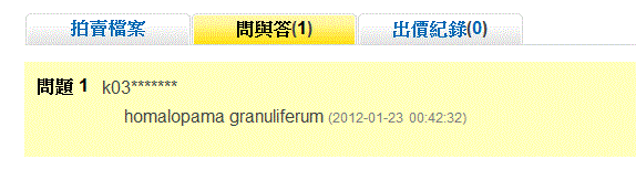

黃醫生,其中 鱗蠑螺 的種名 granul 是麻粒的意思,為什麼卻是用鱗?出處來自?
您有看到科摩多龍吧.

rumphii wrote:
殼胚側看切平狀(類似Bolma)

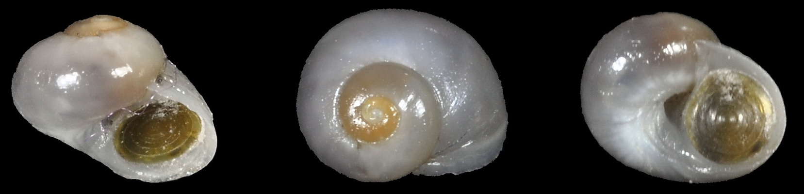

rumphii兄觀察到小型蠑螺的殼胚與早期螺層都很平,就有一個例外: 紅海的Collonia gestroi : 15.2mm
2008年後,由於粒線體DAN定序,加上解剖與分類的了解,所有上方討論Colloniinae 的殼,被移動到雉螺超科Phasianelloidea.至於中文名是俗名,稱作蠑螺沒什麼不可.
而玉輪螺等Skeneinae移動到Turbinidae而成為蠑螺,俗名也不用變動.
白帶玉輪螺, 3.2mm.
2011,以色列貝友Mienis將殼胚與早期螺層微高( 也沒有切格的縱肋,及不同的殼口成熟模式 )Turbo屬的gestroi移動到Turbinidae,而新成立一個Yaronia ,正式學名就是Yaronia gestroi.
分類與鑑定,就是要適時的掌握特徵.
棘鱗婆娑小世界,色雕一體大自然.
SWEETDR945
註冊(Joined): 07-December-2005
文章數(Posts): 2426
發表於: 19-February-2012 at 12:39am | IP Logged 引言(Quote) SWEETDR945
3mm的北海殼與6mm的澎湖殼,就是上方討論的礫石與官網殼.
4mm的東海殼就拿4mm菲國的Leptothyra nanina 比較,就是它了.
( 台灣殼,感覺多長了快一圈,次生肋更明顯也更多,所以尺寸我想是估錯了. )
ineptananina的中文名,就留給收殼的貝友自個兒訂.
棘鱗婆娑小世界,色雕一體大自然.

以上,都是一般網路資料與書籍內容的現況,別人怎麼說,我就跟著說,談不上正確性,本篇文章叫做礫石蠑螺,就是要討論這隻官方版所謂”礫石”的學名問題.
http://catalog.digitalarchives.tw/item/00/5a/ff/ec.html
進階版上半段,說明種名問題.
進階版下半段,說明屬名問題.
在臺灣,澎湖出產最多,所以簡稱它為”澎湖殼”.
給新人一點提示,藍黑色或深褐色的貝殼,死後會退色呈橘或紅,所以橘殼一定不要買.
澎湖殼,在日本網站,被混做天草蠑螺Collonista amakusaensis Habe 1960.

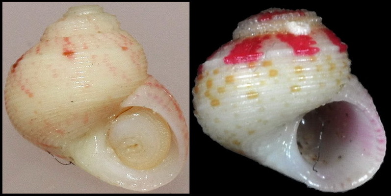

正確的天草是4mm左右,較圓的殼,holotype在2001日本貝目錄G212 .
所以Hardy網頁的第一圖是澎湖殼,第2,3圖才是天草蠑螺
http://www.gastropods.com/1/Shell_26361.shtml

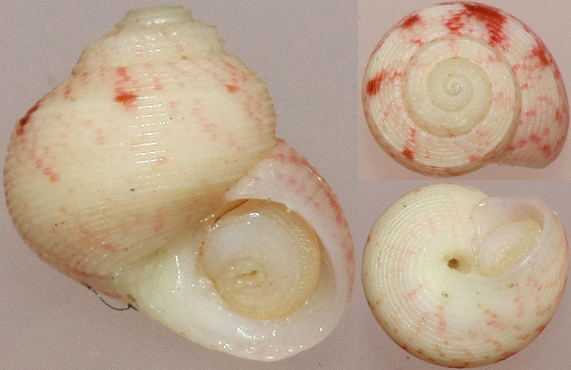

這隻澎湖殼,也曾經被誤識為Leptothyra nanina (Souverbie, 1864)
http://www.gastropods.com/8/Shell_26348.shtml
第三圖.

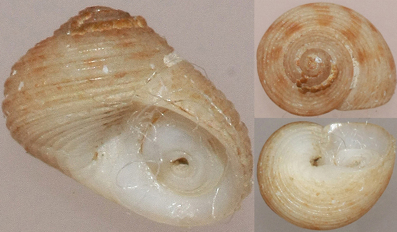

這隻殼,在菲國海貝專書Vol. 1, p 100; Pl. 71/5,及巴西貝商Marcus,被當作Leptothyra inepta (Gould, A.A., 1861).
http://www.gastropods.com/4/Shell_57824.shtml
inepta原始發表於日本, 3.7mm holotype在2001日本貝目錄G213 ,它就是下方要說明的B. pilulum的幼貝.所以 inepta是pilulum的同種異名.
這隻澎湖殼,也被日本網站,混稱Bothropoma pilulum (Dunker, R.W., 1860).
http://www.gastropods.com/3/Shell_38233.shtml
第一殼,是澎湖殼.第三殼,是pilulum.
