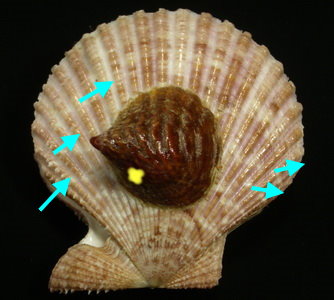

TE257MC,別急著想吃,先發揮下想像力.
海扇偏蓋螺也附著於海扇的右殼,但是位置在中央,而不在殼緣.
海扇被偏蓋螺打了一個外徑4mm,內徑2mm的洞.( 黃色點位置 )
依照印痕雕刻,將偏蓋螺放在原來附生的位置.這個洞就在偏蓋螺軟體的右下方,也就是偏蓋螺假口吻的位置.
偏蓋螺假口吻經由這個洞,進入海扇體內,撈取海扇濾取的食物.藍線是洋流進出的方向,上方Orton的文章說明這區域是海扇濾取食物密度最高的地方.
海扇偏蓋螺怎麼會正好打洞在最多菜的點呢?是隨機的嗎?

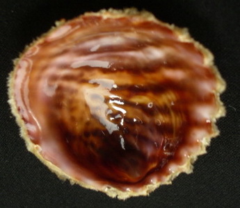

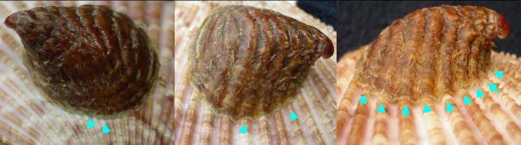

再分析海扇偏蓋螺殼表上如虎斑的環狀肋,受海扇蛤放射肋的影響,靠近基部就很密,靠近殼頂緣的就較疏.
微小貝這隻海扇偏蓋螺,就是平滑型.
Kira1954:海扇偏蓋螺殼寄生於平滑的日月貝,呈笠貝狀,寄生於板屋貝,會呈現如同寄主的肋. 就是這個意思.
而且海扇偏蓋螺上如虎斑的環狀肋,從左側殼緣到右側殼緣都完全連續,沒有中斷成斑馬紋.
海扇偏蓋螺的內面肋狀突起,正是海扇蛤放射肋的鏡像.
由於偏蓋螺的殼表花紋( 傳統上所謂的雕刻 )會受寄主殼的影響,所以不是分類的基準. ( 傅兄,我殼口修護的不錯吧 )

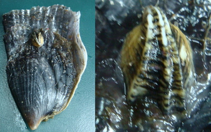

最近再收到一隻本土偏蓋螺,而站上先進也摸進了幾隻毛螺.
所以再拿出一些想法來說明毛螺與偏蓋螺的特性,並提出偏蓋螺的鑑定方式.
螺旋毛螺Lippistes helicoides (Gmelin, J.F., 1791),站長大人已經證實它附著於纓鰓蟲的管口, (當然地,它不吃纓鰓蟲. 旋螺與蛙螺喜歡吃纓鰓蟲,一把拉出 ),攔截纓鰓蟲羽狀觸手濾取內送的食物.

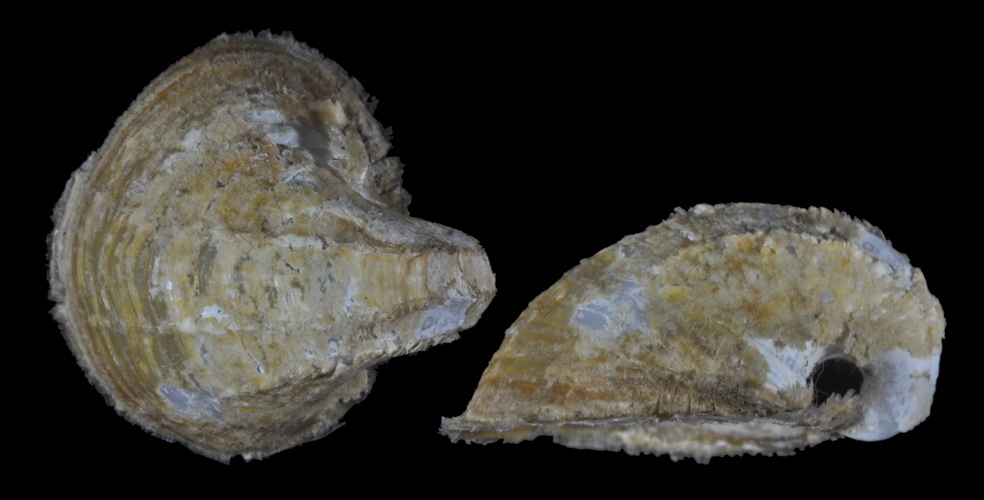

先前這隻殼,被放在毛螺一群.
澎湖山水潛水捕獲:
Amathina tricarinata ( Linnaeus, 1767 )附著於袋狀江珧蛤.
但是它除了殼皮與三條肋,並沒有明顯的殼胚與早晚期螺層變化.
1987,Ponder將它獨立於一科: AMATHINIDAE.
棘鱗婆娑小世界,色雕一體大自然.

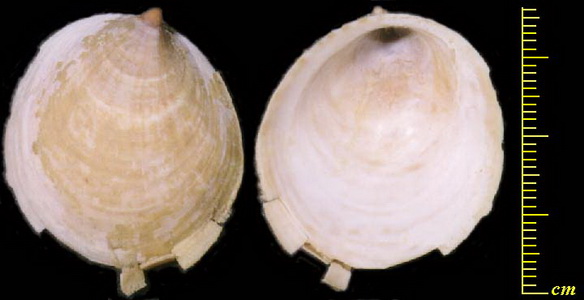

發表於: 13-May-2010 at 11:22pm | IP Logged 引言(Quote) SWEETDR945
原來放在Amathina屬的還有另一隻螺,同樣有三條明顯環肋.Amathina nobilis Adams, A., 1867.
Habe早就看出Amathina不是毛螺,就在1962,另外加上,設立Trichamathina新屬.
這隻殼就叫Trichamathina nobilis (Adams, A., 1867).
您看看所有毛螺與偏蓋螺的圖,都有明顯殼胚,殼層,大殼口,,雕刻與殼皮,.
棘鱗婆娑小世界,色雕一體大自然.

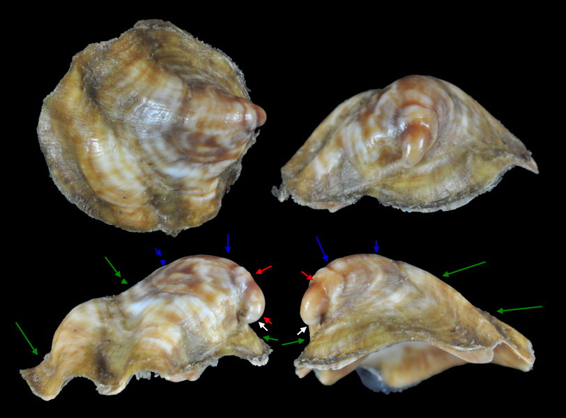

發表於: 13-May-2010 at 11:25pm | IP Logged 引言(Quote) SWEETDR945

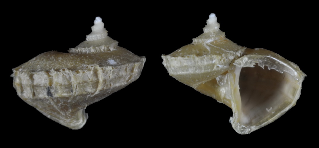

前文中講到,偏蓋螺具雄性先熟的小型游走個體,成熟後,體殼層容易受附著殼表的影響而有變異.
成熟的偏蓋螺可以分成幾個部份:
1.白箭頭:殼胚. 偏蓋螺的殼胚都是相對的很大,也落在殼底的邊緣之外.不具這個特徵的就不是偏蓋螺.
    ( 這個相對的很大,是指與偏蓋螺類似的舟螺,毛蓋螺,頂蓋螺….,它們的殼胚都只有一小點 )
2.紅箭頭:早期殼層.
3.藍箭頭:雄性殼的體殼層.
4.綠箭頭:雌性殼的體殼層.
所以您如果對偏蓋螺有興趣,請考慮殼胚的形狀與大小”,加上早期殼層的特徵,應該可以鑑定出這隻老熟偏蓋螺.
最大殼長:18mm,產地:南臺灣.
棘鱗婆娑小世界,色雕一體大自然.
