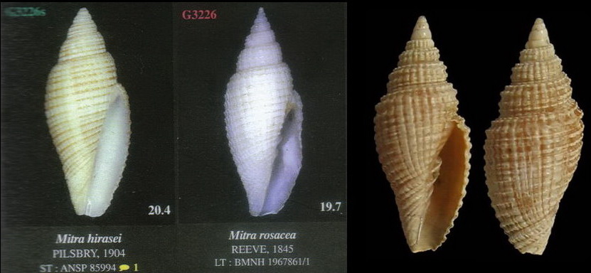

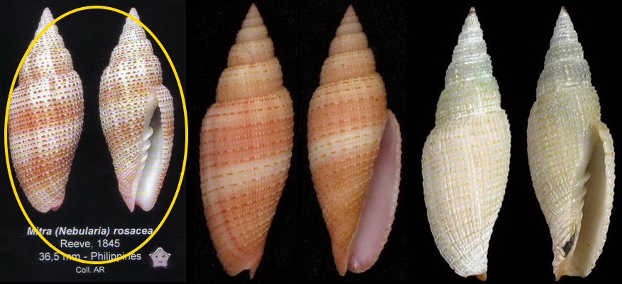

問題殼11: M-14,1,2. Nebularia rosacea. 羅莎筆螺.
請先看一下rosacea還有同種異名hirase模式標本.
(最右邊的是Mitra ( Scabricola ) reticulata 也曾經被C佬列為羅莎的同種異名,但是所有學者都認為是有效種名)
畫上黃色圈的殼大量在菲國捕獲,不曉得是誰先將他叫rosacea,傳習下來,大家把這隻殼認定為rosacea,忘了下方中間殼rosacea真正的模樣,反而把它當成不知名筆螺.
2008Poppe將這隻殼正名為Mitra terryni,席平rosacea的紛爭.右邊細長的殼是東中國海特有的深海型羅莎,蝦廠應該撿的到.

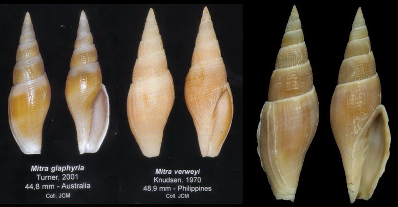

問題殼12+13: M-3,3,2. glaphyriaM-8,1,2. verweyi,這兩隻殼,鑑定都錯誤.這兩隻都是所謂的菲律賓型小楷.
verweyi曾經被C佬列入小楷的同種異名,但是您如果看到KundsenHT,就會認為他不應該是小楷.
真正的glaphyria請看E的圖,或菲國海貝專書第二冊p.412.2-3.
菲律賓型小楷殼皮很薄,縫合下環雕細致,格狀雕刻比小楷還小.應該是獨立種.所以Poppe將他命名為Mitra christinae.
當然的東中國海的小楷,以後也會細分出新種.

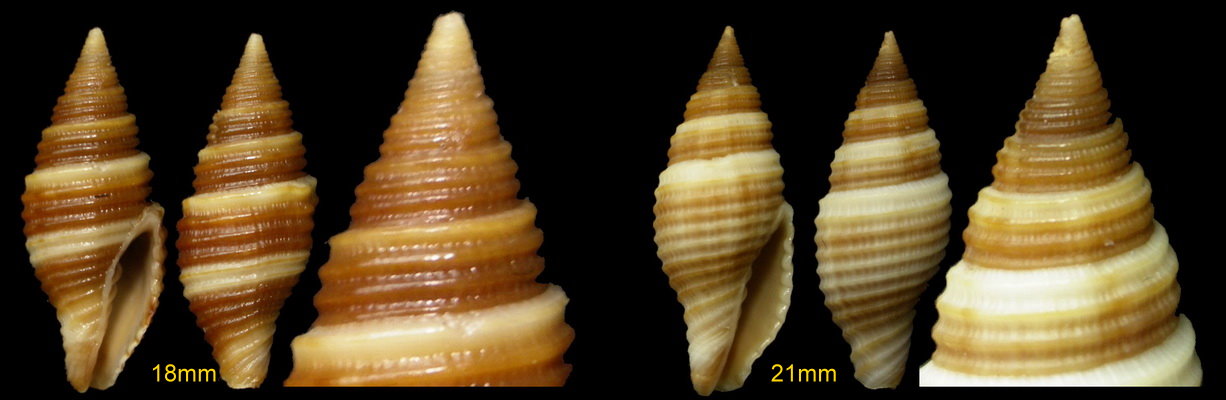

發表於: 09-March-2009 at 1:43am | IP Logged 引言(Quote) SWEETDR945

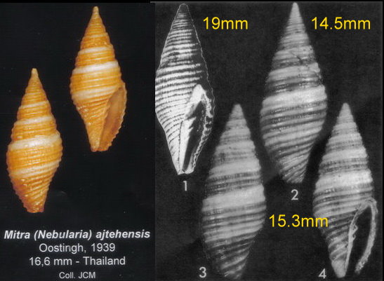

問題殼14: M-8,3,2. Nebularia ajtehensis Oostingh, 1939.
ajtehensis原來發表的,19mm化石筆螺, 1976筆螺聖經第一集C佬也列出另外兩隻稀有活殼,沒錯ㄚ,圖都完全一樣ㄚ.
問題是ajtehensisholotype由圖檔與文字敘述中,C佬說明的很清楚: ajtehensis的縱肋較草莓筆螺家族明顯而且會連上環肋.
然而C佬找的這兩隻活殼縱肋與草莓筆螺家族同樣緻密而沒有連上環肋.
於是這樣的殼就被誤稱為Nebularia ajtehensis32.
2008G. T. Poppe( 必須要指名清楚,以免Phillip誤會我M)正名為Mitra sarinoae.
P佬的holotype11mm,paratype6-8mm,所以資料上殼長就指定為6-11mm.
( 反正Visaya是自家印的,不用管外面世界的殼,比他的殼大多少).
接下來的問題,就是究竟有沒有Nebularia ajtehensis活殼?
我所知的人分兩派:
R. Salibury認為化石殼歸化石,必要特徵不夠明顯,活殼就另外考慮.
E.G. de Suduiraut是將這隻19.5mm的活殼當作Nebularia ajtehensis,雕刻完全符合上方的敘述.
E佬的sarinoae目前收到10mm.
我的看法與Emmanuel相同.收到21mmNebularia ajtehensis,618mmsarinoae.

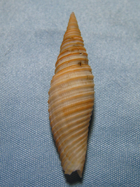

a123931992
註冊(Joined): 16-July-2003
文章數(Posts): 1900
發表於: 25-April-2009 at 8:57pm | IP Logged 引言(Quote) a123931992

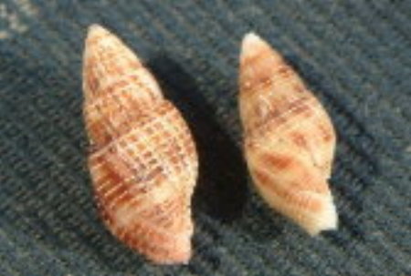

請問本顆是否也是矢倉筆螺?去年八月蝦場採獲.
Edited by bill on 17-September-2009 at 1:12am
SWEETDR945
註冊(Joined): 07-December-2005
文章數(Posts): 2426
發表於: 26-April-2009 at 4:48pm | IP Logged 引言(Quote) SWEETDR945
是的.
棘鱗婆娑小世界,色雕一體大自然.

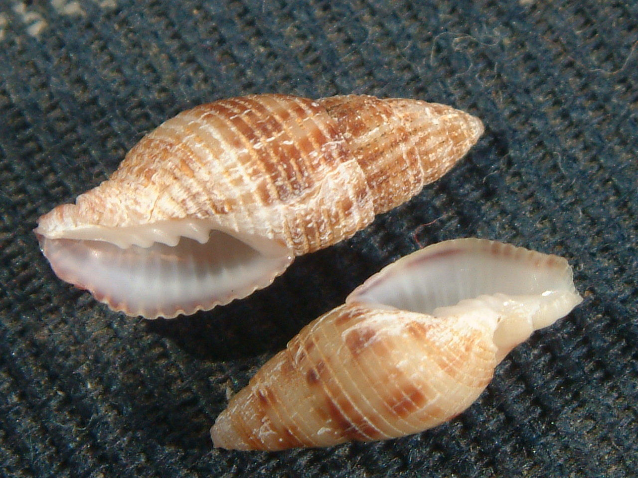

lke585899
註冊(Joined): 25-April-2007
文章數(Posts): 617
發表於: 15-June-2009 at 4:22pm | IP Logged 引言(Quote) lke585899

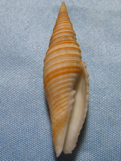

請問問一下..這是那種??  前天撈到的280-350m..
lke585899
文章數(Posts): 617
發表於: 15-June-2009 at 4:25pm | IP Logged 引言(Quote) lke585899
尺寸:13*15mm
