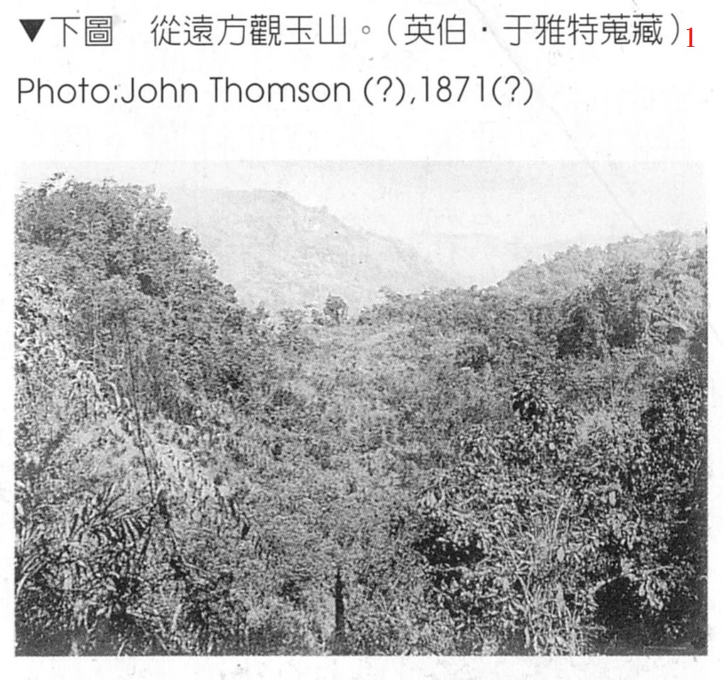

法國珍藏早期台灣影像這本書裡的第65頁有一張小照片,
放在跨頁打狗哨船頭照片的右邊,上面標示John Thomson(?),
這表示作者也不是很確認是否為約翰·湯姆生所拍。

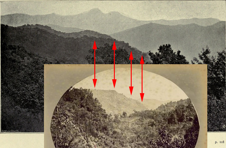

這照片很小,然而我一看到照片,就知道這確實是約翰·湯姆生所拍沒錯,
因為那條從甲仙走到荖濃的古道我已經研究很久,附近的山形也有所瞭解,
我姑且稱之為照片1:從遠方觀玉山。

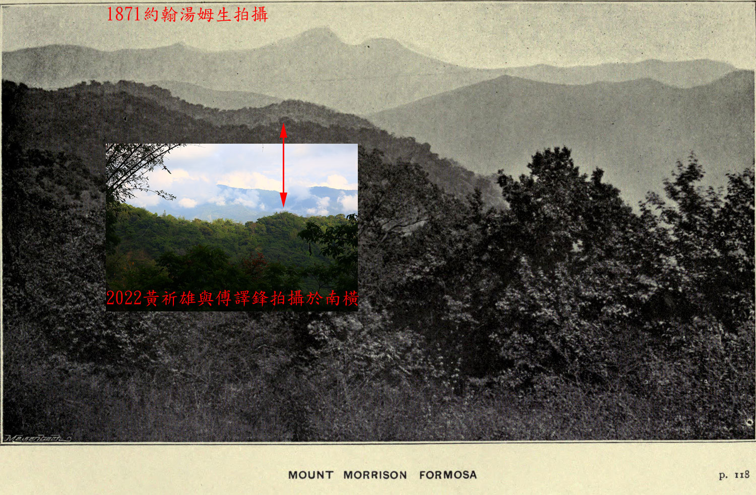

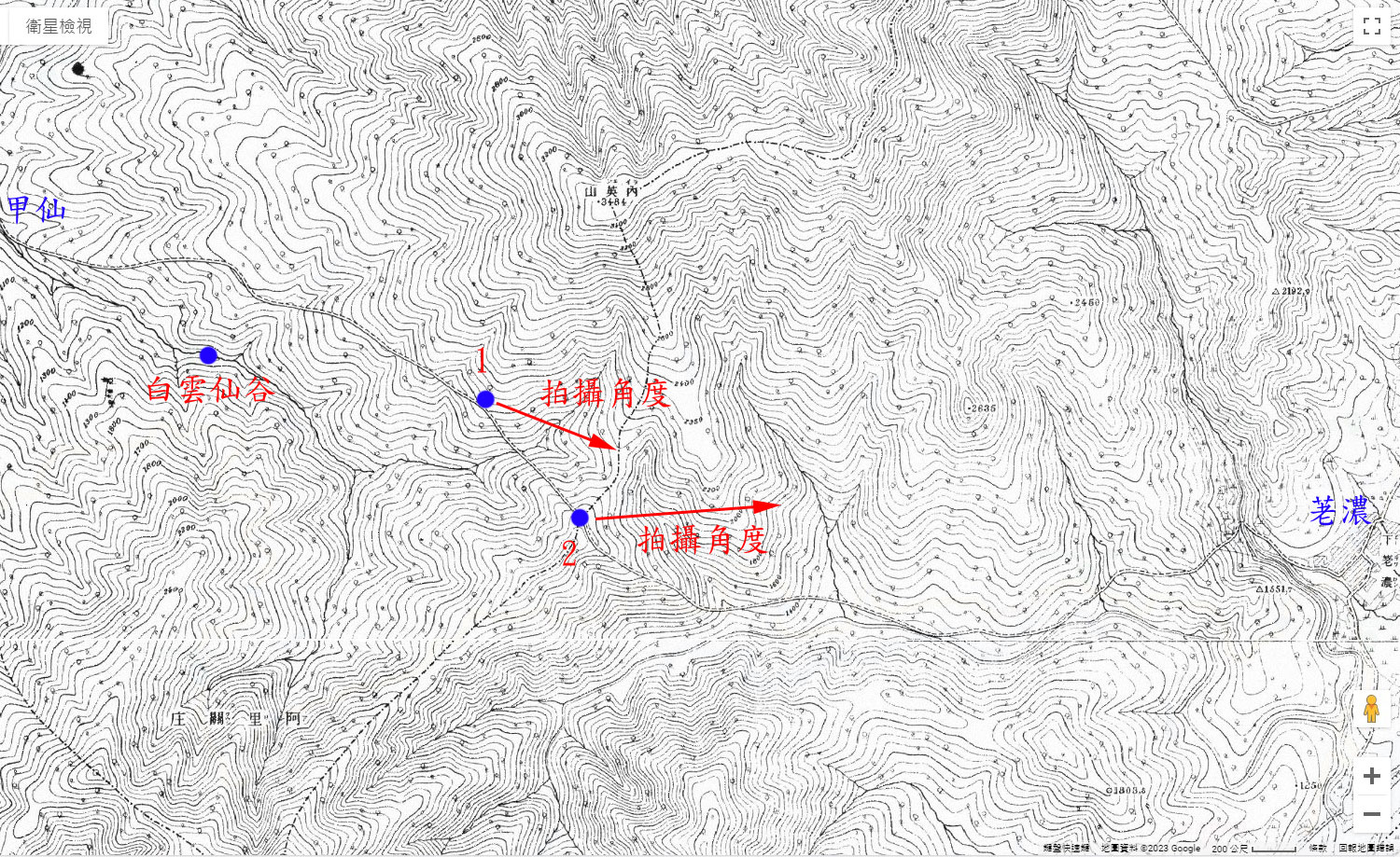

而去年(2022年)我公布,所謂的「玉山」的照片, 是他們翻過荖濃越山南稜(外英山南稜)時所拍攝,
遠方的最高山其實是溪南山(如下圖,稱之為照片2),
這兩張拍攝位置(如下圖),他們離開白雲仙谷後,開始往上登山,但還沒登上荖濃越山的南稜之前,先拍了1,登上荖濃越山的南稜後拍了2。
Edited by bill on 08-July-2024 at 9:08am

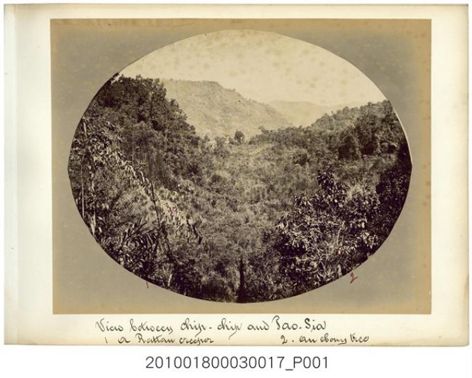

發表於: 02-January-2024 at 11:47am | IP Logged 引言(Quote) bill
國立臺灣歷史博物館典藏網也有收錄這張照片,上面記錄的卻是集集與頭社間的景色。
照片來源:https://collections.nmth.gov.tw/CollectionContent.aspx?a=132&rno=2010.018.0003.0017
Edited by bill on 02-January-2024 at 1:46pm
文章數(Posts): 14856
發表於: 02-January-2024 at 4:38pm | IP Logged 引言(Quote) bill
到底是我判斷正確(南橫公路介於甲仙與荖濃之間)?
還是國立臺灣歷史博物館典藏網的記錄正確(介於集集與頭社之間 View between chip-chip and Tao-Sia)?
這問題有點難,但問題不大,先來檢驗我的論點:
我先前的推論是他們先拍了照片1,再拍照片2,因此照片2中的某一個角度很可能會出現在照片1中,
我們就來比對這兩張照片,內英山有兩條南稜中的西稜線,兩張照片中的山稜線相近似
我們再來比對去年我拍的照片,就是同一條稜線,因此得證,我的推論正確
Edited by bill on 05-January-2024 at 8:20am
文章數(Posts): 14856
發表於: 03-January-2024 at 4:59pm | IP Logged 引言(Quote) bill
為何國立臺灣歷史博物館典藏網的紀錄會有錯誤呢?
因為臺灣歷史博物館的資料來自一本古老的舊書籍:photographic album formosa
書籍中的照片下方都有寫上潦草的英文註記,問題就出在這些註記
圖片來源:https://collections.nmth.gov.tw/CollectionContent.aspx?a=132&rno=2010.018.0003

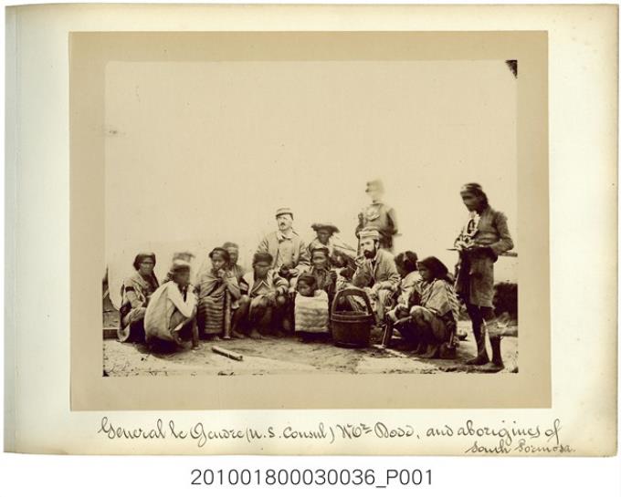

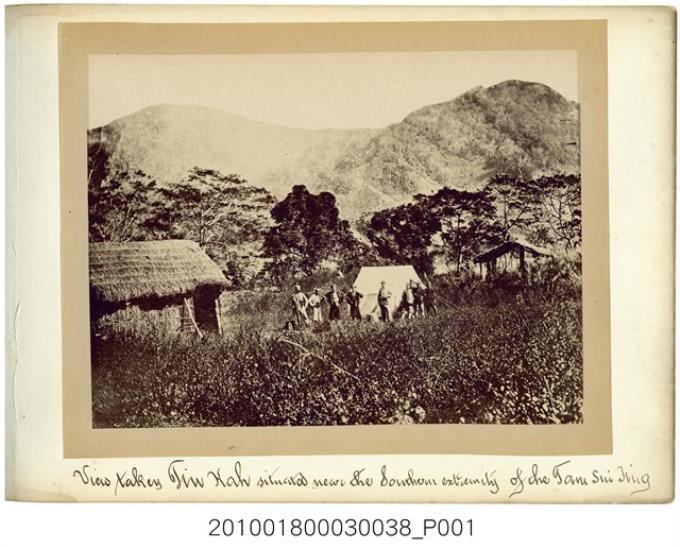

發表於: 03-January-2024 at 5:29pm | IP Logged 引言(Quote) bill
例如,以下這兩張:
第1張是1869年12月,約翰陶德(John Dodd)陪李仙德拜訪邱苟(苗栗出磺坑)時所拍攝,照片中人物為泰雅族原住民
第2張是1868年5月,約翰陶德(John Dodd)陪李仙德拜訪桂竹林庄時所拍,位置在公館鄉開礦國民小學附近
第1張錯誤註記為:美國領事李仙得與陶德及福爾摩沙南部原住民 General Le Gendre(U.S consul)Mon Dodd, and aborigines of south formosa
第2張錯誤註記為:於淡水廳最南端附近的大甲所攝景象 View taken Tai kah situated near the southest … of the Tam sui ting
第1張圖片來源:https://collections.nmth.gov.tw/CollectionContent.aspx?a=132&rno=2010.018.0003.0036
第2張圖片來源:https://collections.nmth.gov.tw/CollectionContent.aspx?a=132&rno=2010.018.0003.0038
第一張照片下面的註記,General及Mon兩個字,臺灣歷史博物館典藏網看不懂,所以用...來代替,其實,
General就是將軍,因為李仙得上校以准將身分退休,所以尊稱為將軍,而Mon意思是說: 約翰陶德是蘇格蘭人。
Edited by bill on 14-February-2025 at 4:26pm

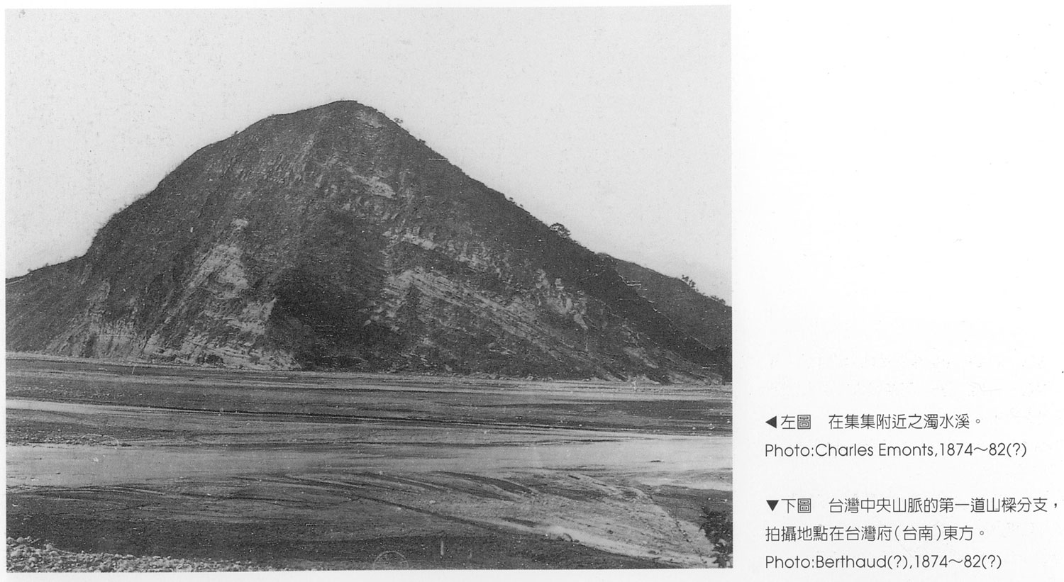

接下來要尋找書中第88頁及89頁的場景在哪裡拍的?
文章數(Posts): 14856

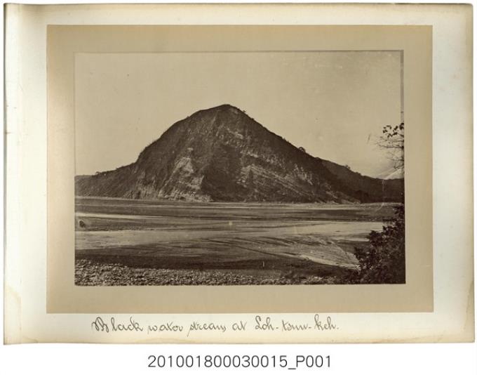

發表於: 05-January-2024 at 8:49am | IP Logged 引言(Quote) bill
左上角第一張,在集集附近之濁水溪
這張在臺灣歷史博物館也有典藏,英文註記為:濁水溪的黑水 Black water...at Loh-tsui-keh,其中...很潦草是什麼字? 其實是stream,溪流之意。
https://collections.nmth.gov.tw/CollectionContent.aspx?a=132&rno=2010.018.0003.0015
兩邊的記載沒有爭議,即然都在濁水溪旁,那就沒問題了,
問題是,這26年來,似乎沒人知道這是哪裡?網路上也沒人在討論,
就讓我來為大家解謎!
不過解謎前,先講一個概念,要找照片在哪裡拍的,最好先找一下歷史資料,
有了歷史記錄再去找地點會比較有效率,不然,台灣這麼大,怎麼找?
尤其要知道,台灣很多路線是以前曾有外國傳教士走過,他們會把這些資訊傳給其他外國人,
攝影家也會循著這些路線前進,一來比較有效率,二來也比較安全。
Edited by bill on 14-February-2025 at 4:37pm
